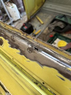

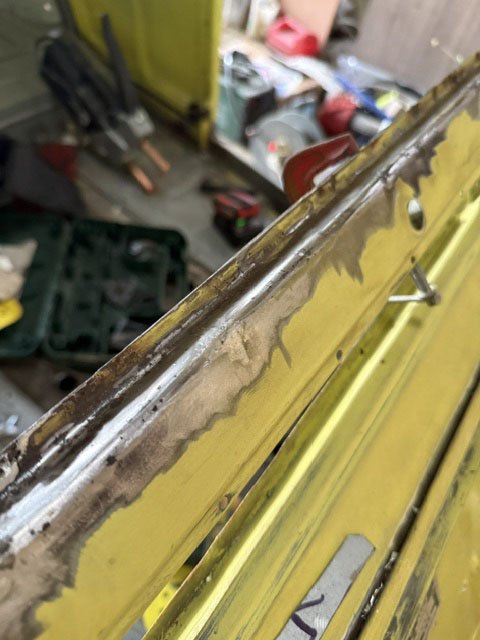

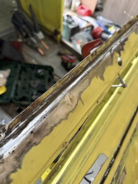

Aujourd'hui baie de pare brise, a chaque coup de brosse un trou :[
Baie beurk2.jpg (39.18 Kio) Vu 23051 fois
fait à l'étain pour enlever le gruyère , 6 trous de 1cm par 0,5 et en haut un gros de 5cm de long avec 3 à 5mm de large. Donc douche interne quand il pleut
C'est bouché ça a l'air de tenir
Re: Ma très spéciale de Saint Georges
très bien l'étain.
sur ma spécial, je n'avais rien bouché, en me disant que ça évitait la rétention d'eau.
donc férose, peinture, et joint PU entre le joint de par brise et la caisse.
Je pense que ce que tu fais est bien mieux. (mais n'hésite pas à ajouter du joint sur la partie haute et les parties latérales afin de limiter les pénétration d'eau.
