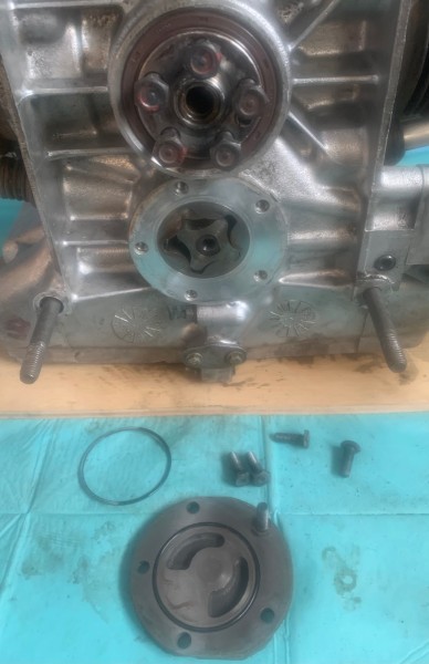

Messages : 3990
Re: Problème sur la 2cv

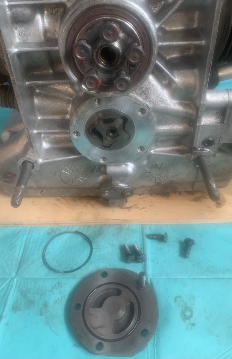

Je pensais uniquement je joint torique du couvercle.
sur la vidéo, avec ces tournevis qui on probablement détérioré les surfaces, je pense qu'il aura plus de fuite que si il n'avait pas changer le joint papier.
je trouve ce "mécano amateur" un peu bourrin.
l'alu est fragile, et les outils agressif.
bien repérer l'orientation des 2 pièces tournantes pour les repositionner dans la même position si tu les sorts.
elles doivent sortir à la main sans difficultés. elles tournent donc elle sont libres.
pour la crépine, tu peux dévisser et mettre du joint "bleu"
regarde bien avant si il te semble qu'il y avait fuite ou non.

jacques a écrit : 07 mars 2024 08:39 Je pensais uniquement je joint torique du couvercle.
D’accord avec toi Jacques
Sur la vidéo Burton, on voit bien qu’il sort les pièces avec un aimants
Ensuite le corps à l’ouverture du moteur comme sur l’autre d’ailleurs.
C’est bien sur leur vidéo que l’on voit le joint torique du couvercle
Je me contenterai de celui-ci et ne toucherai pas celui de la crépine conseillé également par l’autre Jacques
Décidément il est important d’avoir des Jacques dans son entourage :respect:
En tout cas c’est passionnant à voir et surtout à faire
Les joints arrivent demain

les joints étant arrivés en fin de semaine, j’ai repris les hostilités

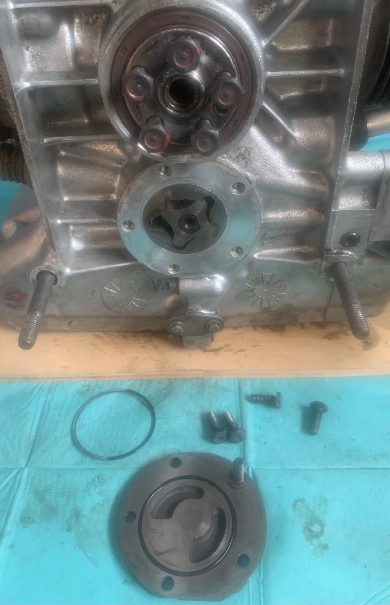

Changement du joint du couvercle de la pompe à huile puis démontage du reniflard ne connaissant pas son état et de la pompe à essence qui depuis le temps ne doit pas être en forme donc je préfère anticiper…pour une fois

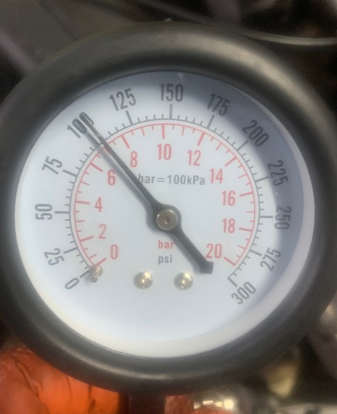

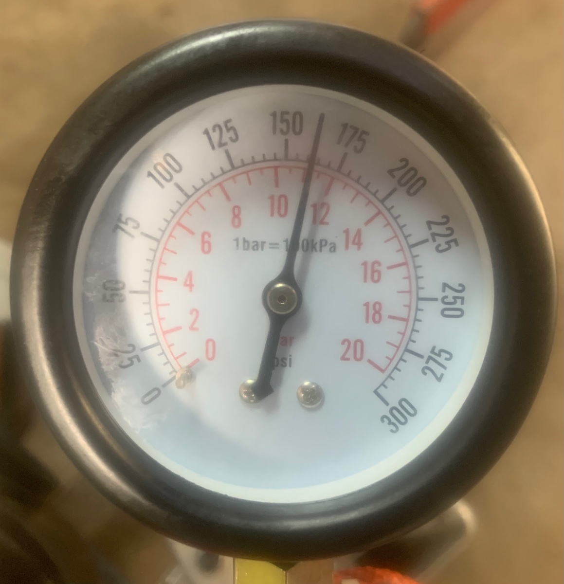

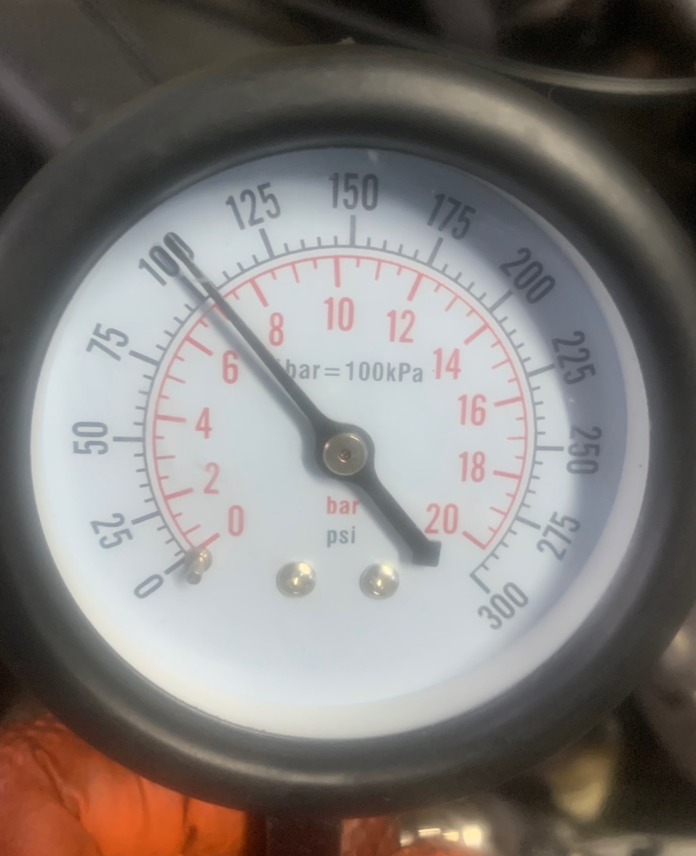

En suite j’ai entrepris le démontage du moteur actuel mais avant j’ai voulu faire un test que j’avais trouvé sur un forum pour connaître l’état des cylindres
À savoir injecter de l’huile dans le puit de bougie et contrôler la compression prise avant mais sans huile
Si elle remonte le verdict est segmentation HS
Vu mes résultats, c’est sans appel et sur les 2 cylindres
Votre avis ?
Messages : 3990
il me semble logique que ce soit plus haut avec de l'huile.
d'une part, l'huile passe plus difficilement que l'air à travers les segments.
d'autre part, si il y a un volume d'huile dans la chambre, ça diminue d'autant le volume et donc le taux de compression augmente mathématiquement.
le taux étant le rapport entre le volume PMB / volume PMH.
si à l'extrême, tu met suffisamment d'huile pour remplir le volume PMH, le volume PMH tend vers 0 et le taux tend vers l'infini....
Bref, je ne suis pas certain que ce soit un signe de moteur avec mauvaise compression.
Mais ce n'ai qu'un avis personnel. sans expérience sur cette manip.
Fait la même manip sur un moteur que tu es certain qu'il est OK et compare.

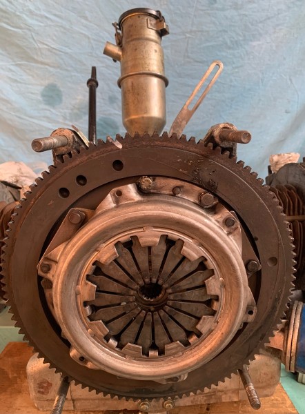

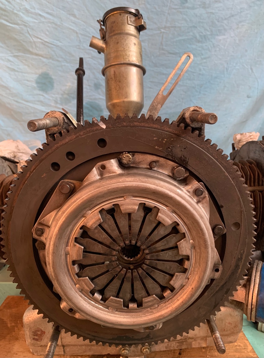

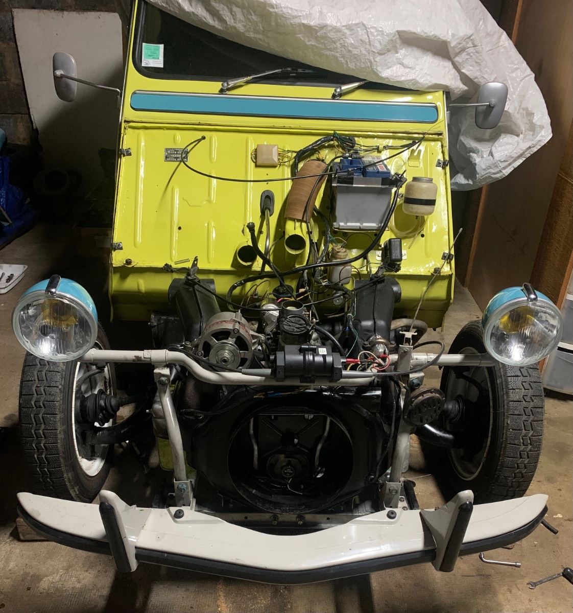

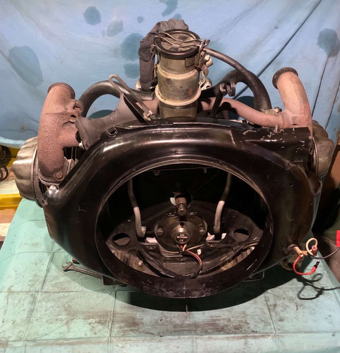

Aujourd’hui, dépose du moteur et début de remise en état du remplaçant avec mise en place du reniflard et de la pompe à essence de l’ancien

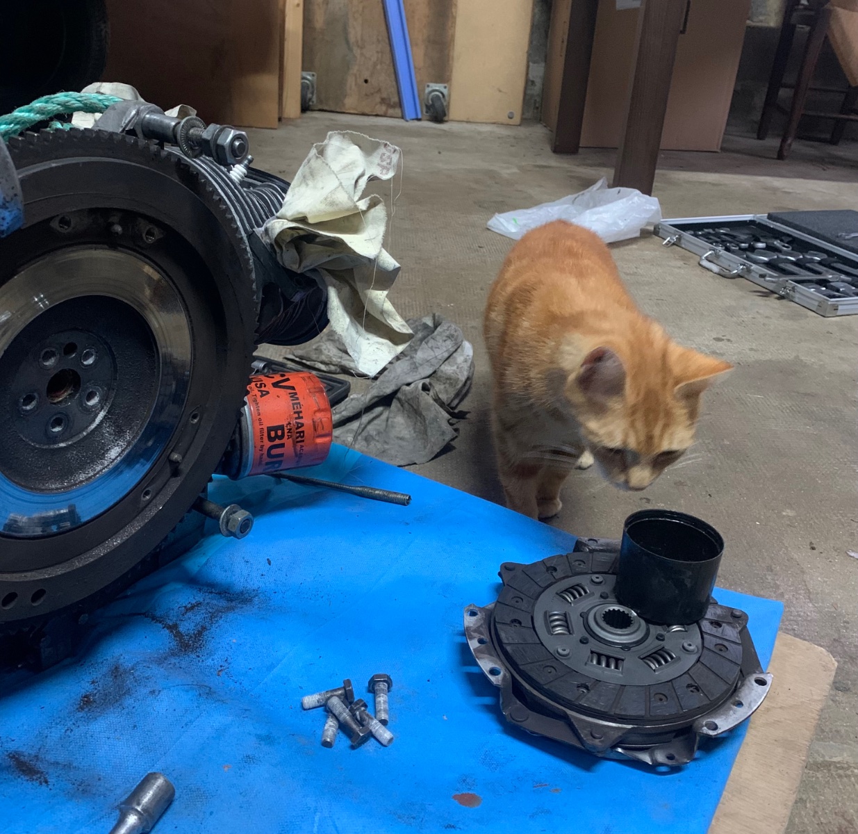

Dépose de l’embrayage et du volant moteur
Tiens donc un disque à ressort

Messages : 3990
donc c'est un volant légé avec disque embrayage à diaphragme est butté spécifique comme tu as sur l'acadiane?
Messages : 1081
jacques a écrit : 13 mars 2024 06:51 donc c'est un volant légé avec disque embrayage à diaphragme est butté spécifique comme tu as sur l'acadiane?
Non et pour le coup on voit bien la différence de diamètre du mécanisme pour le disque à ressort

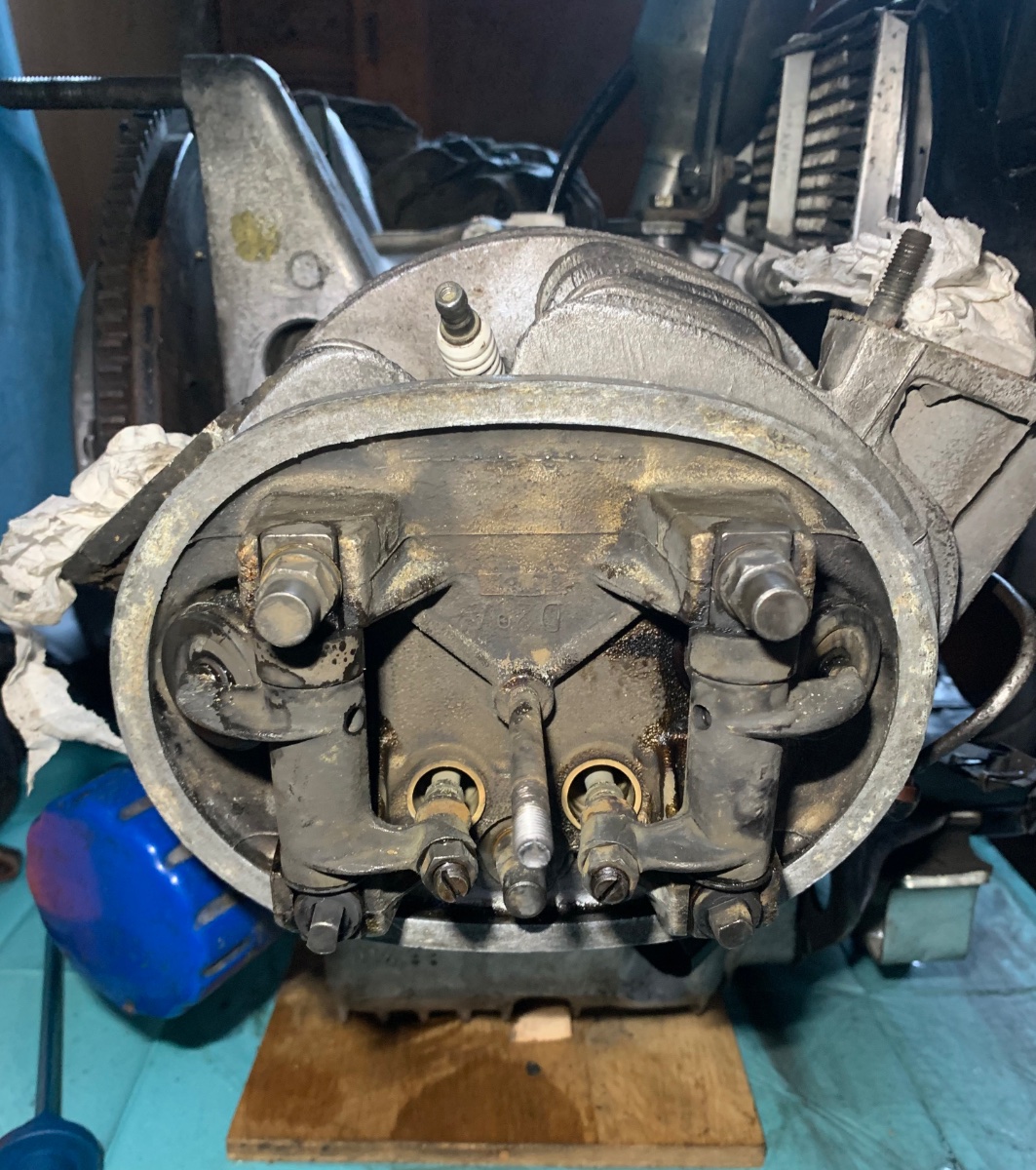

Culbus ✅
Culbus ✅

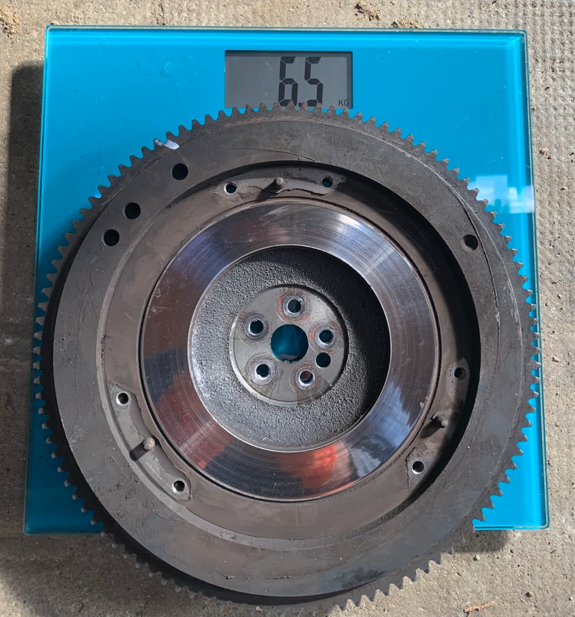

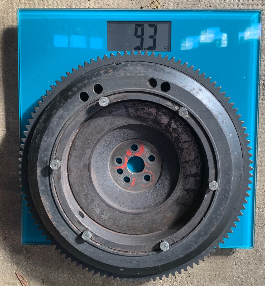

Pour info
Volant lourd
Volant lourd
Volant allégé
Volant allégé

Demain je repose le moteur mais avant je redémonte l’araignée puisque j’ai oublié les carters supérieurs
boulet

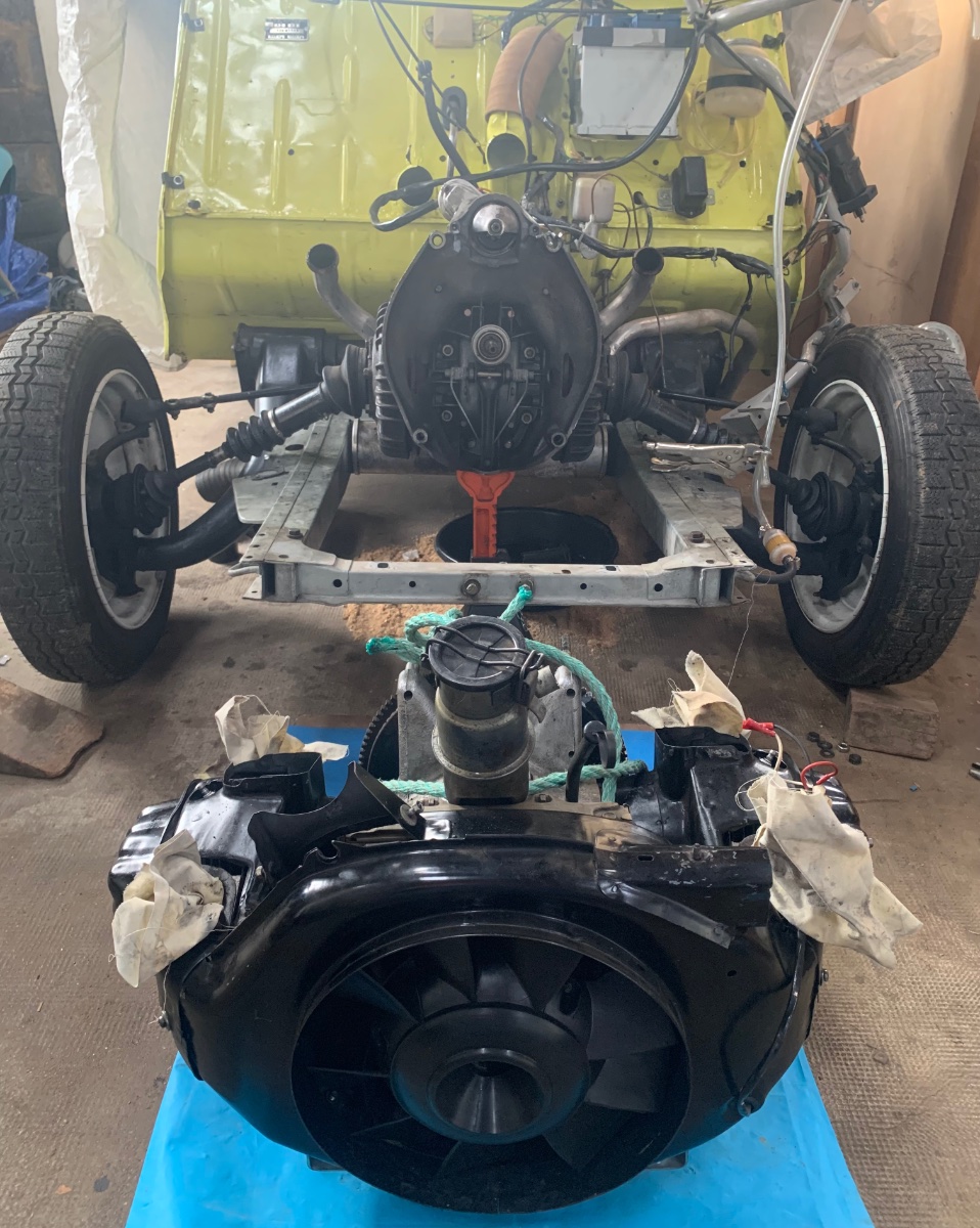

Messages : 1081

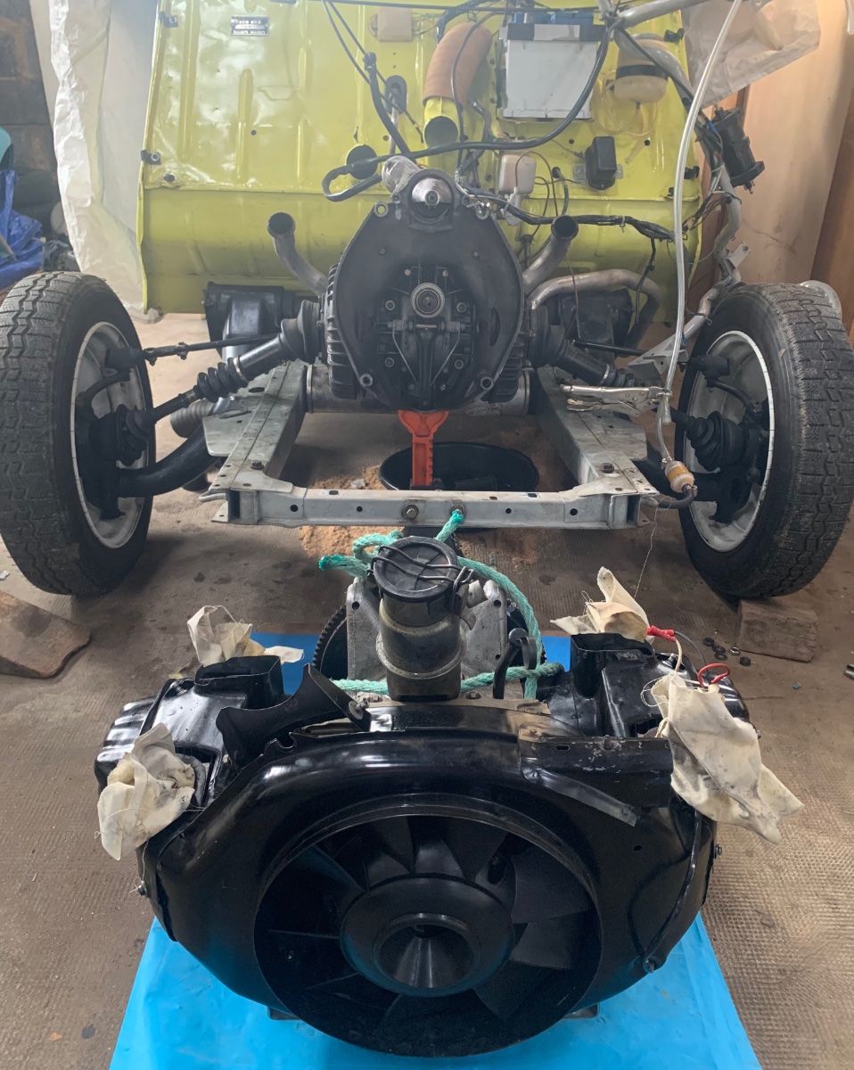

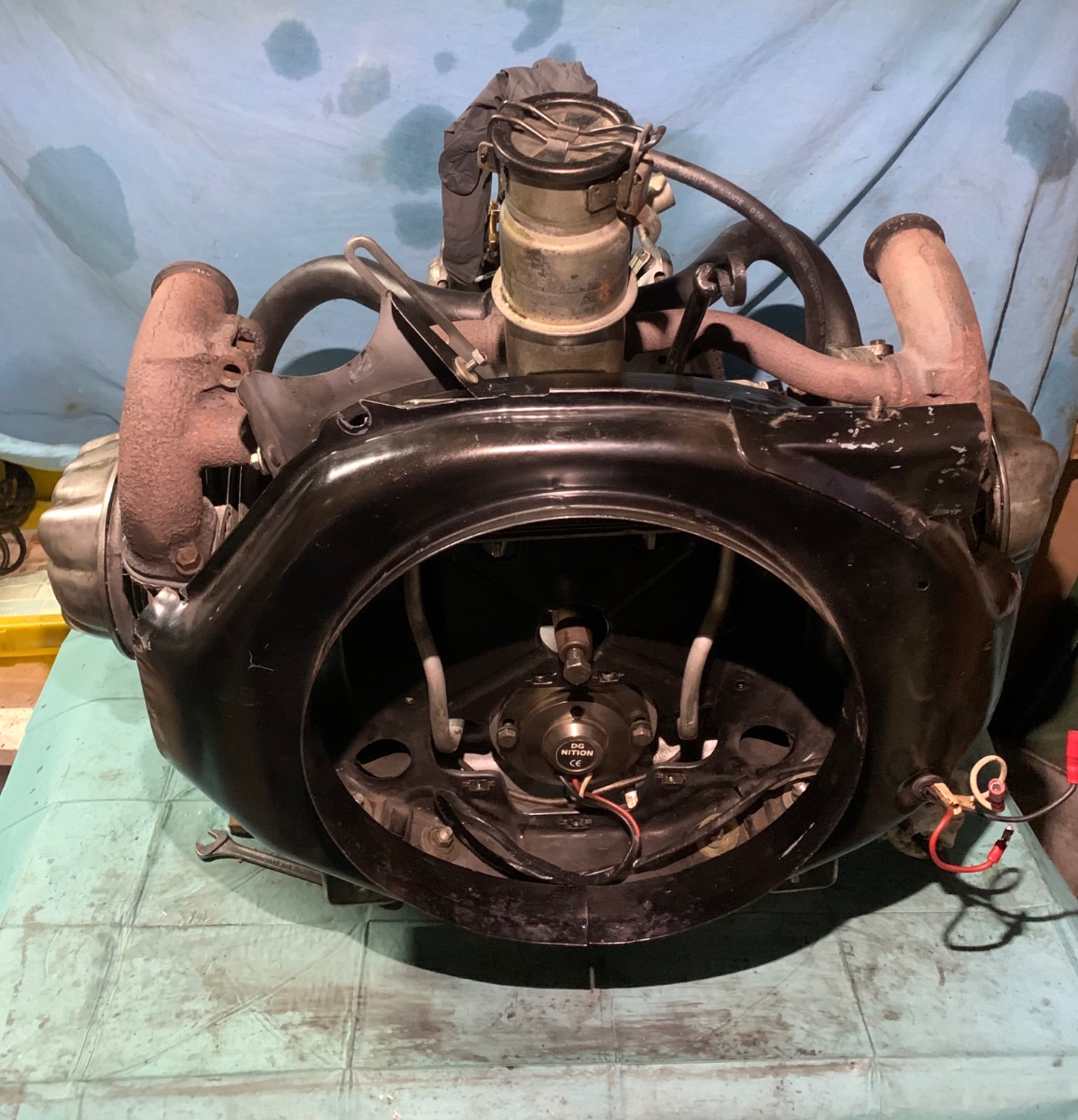

Bon ça y est le moteur est en place
Les fluides ont été changés et câbles bougie neufs
Reste à caler l’allumage électronique
Par contre je me pose la question de quoi faire avant de lancer le démarreur
J’ai l’idée de débrancher la bobine pour faire circuler l’huile au premier tour de clé après en avoir mis un peu également dans les puits de bougie pour graisser les chemises
J’ai lu ça sur un forum :D
Votre avis ?

Bonne idée.
Messages : 3990
après avoir mis de l'huile dans les puis, tu peux déjà faire quelques tous à la main, sans les bougies pour bien faire circuler l'huile de partout et valider qu'il n'y ai pas de point dure.
Après faire de même avec le démarreur. et donc bien amorcer la pompe à huile et la lubrification des palier.
Après tu montes les bougies, tu branches et ça pette.
