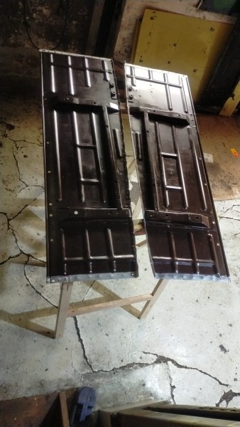

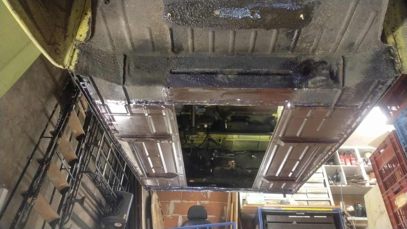

2 planchers retirés ,
Caisse prête à recevoir des nouveaux planchers que Yolande m'amène dimanche matin.

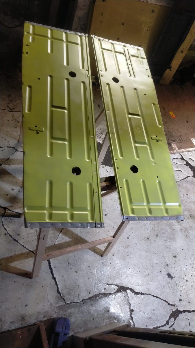

Merci Didier pour tes encouragement.

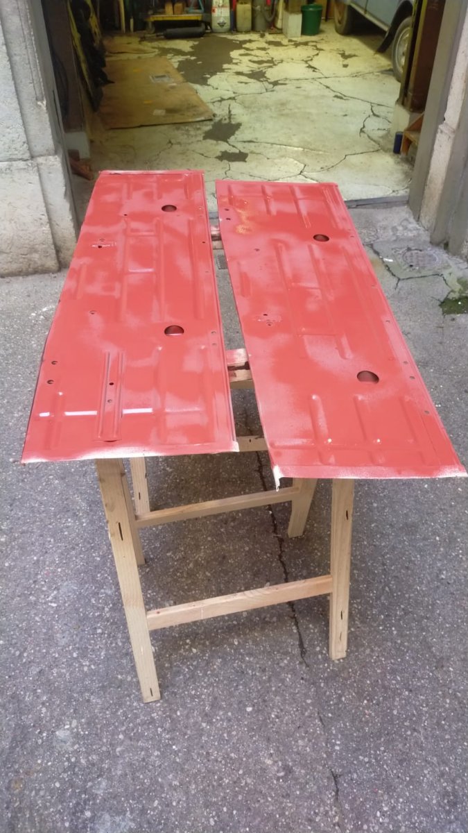

J'ai repris l'activité aujourd'hui.
- ajustement des planchers
- perçage des 2 trous qui permettre de fixer les sièges comme sur les anciennes
- perçage de tous les trous pour le bouchonnage
- soudure de 2 renforts pour consolider la zone de fixation
- brossage pour que le primaire d'accroche accroche bien
- masquage des futurs zone de soudure
- peinture du primaire d'accroche
un beau rouge qui s'accordera pas trop au jaune cédra.
Demain, c'est marron dessous et jaune dessus.

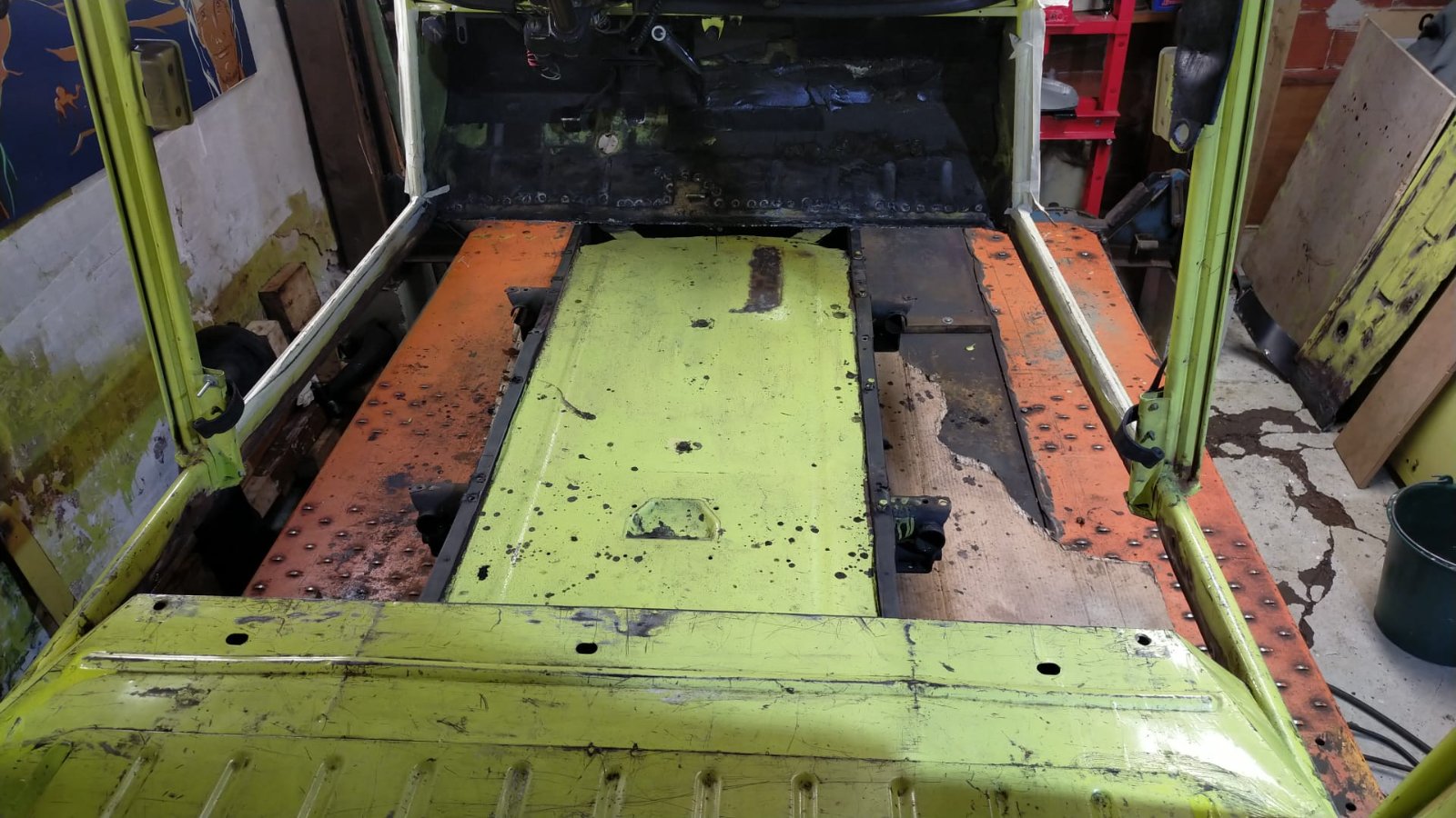

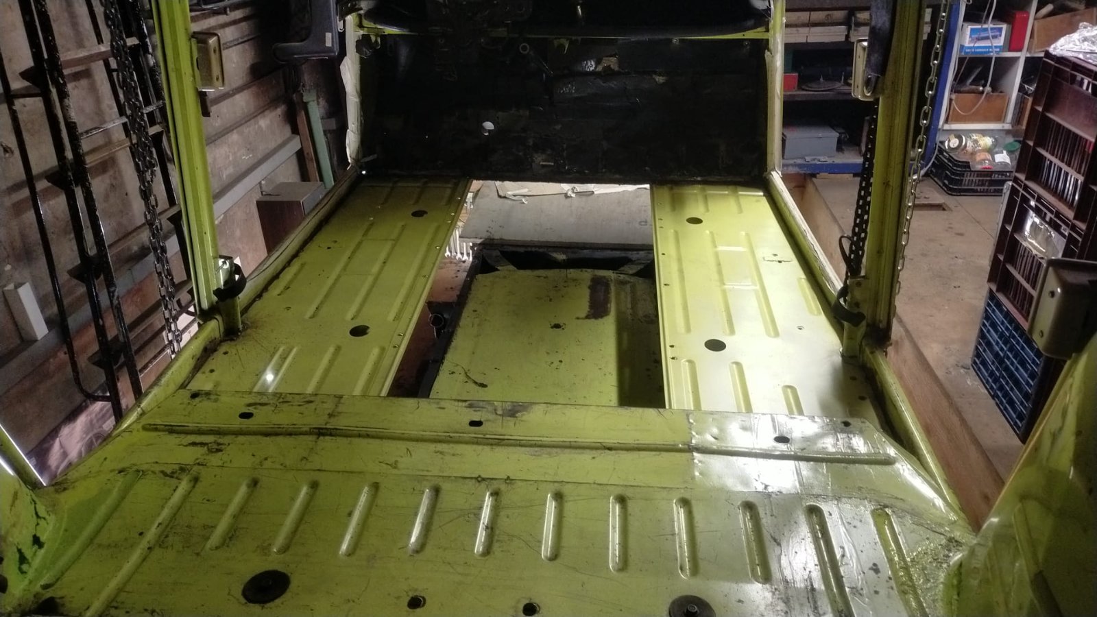

Planchers soudés et caisse levée du vieux châssis

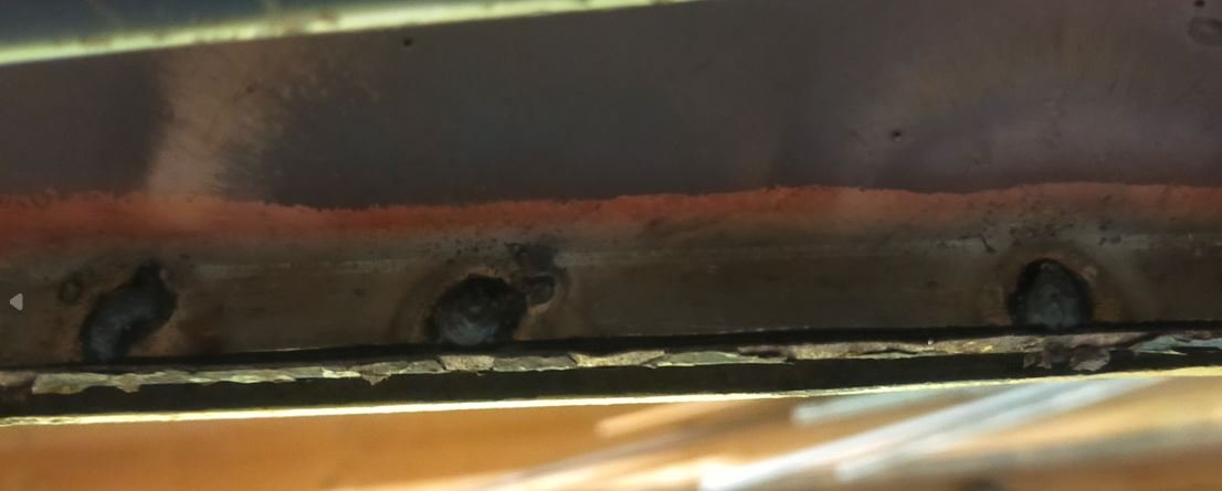

exemple de soudure par bouchonnage. avec le parkside
c'est assez propre.

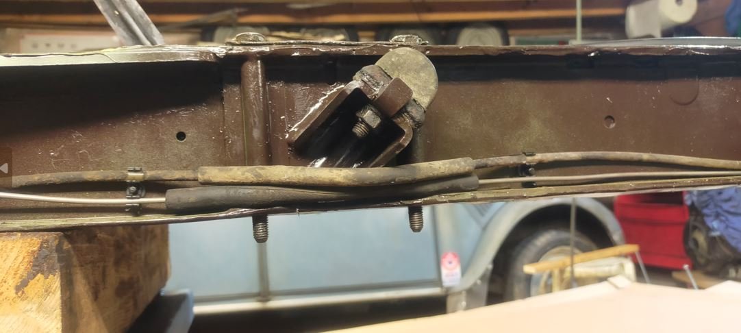

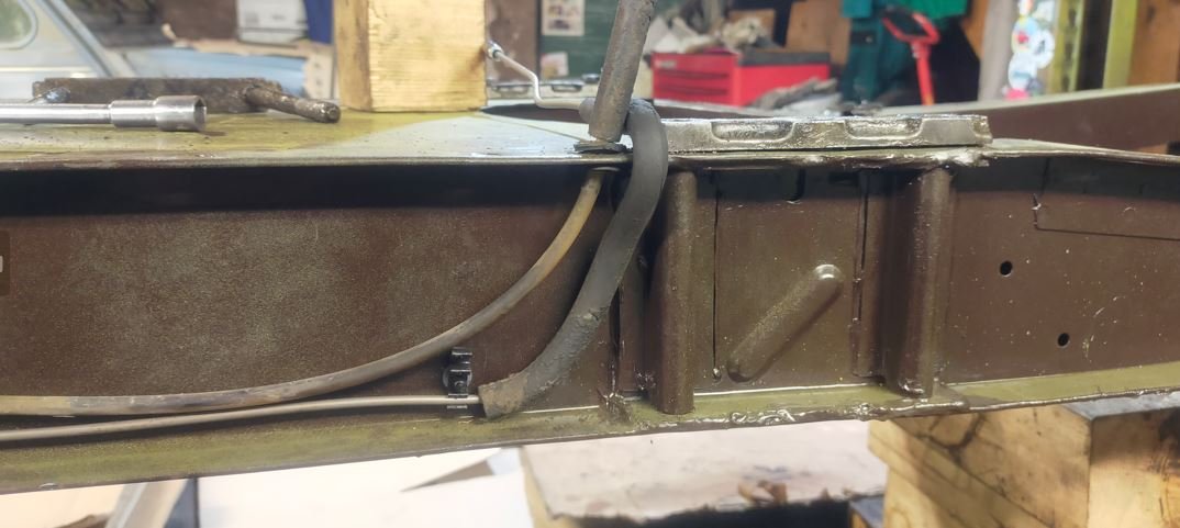

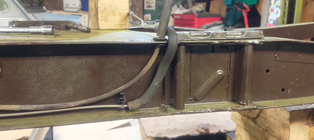

Pendant que j'avance sur la peinture des zones de soudures, j'en profite pour commencer à équiper le châssis.
j'ai reçu le tuyau inox pour l'alimentation des frein arrière.
les protection plastique ne sont pas les même que l'origine, donc je me suis amusé à découper les durites de protection d'origine pour les ajouter autour du tuyau dans les zones prévue. (elle ne passaient pas au dessus des raccord vissé.
ça rend pas mal, et on ne voit pas la découpe. J'espère que ça va tenir longtemps.
