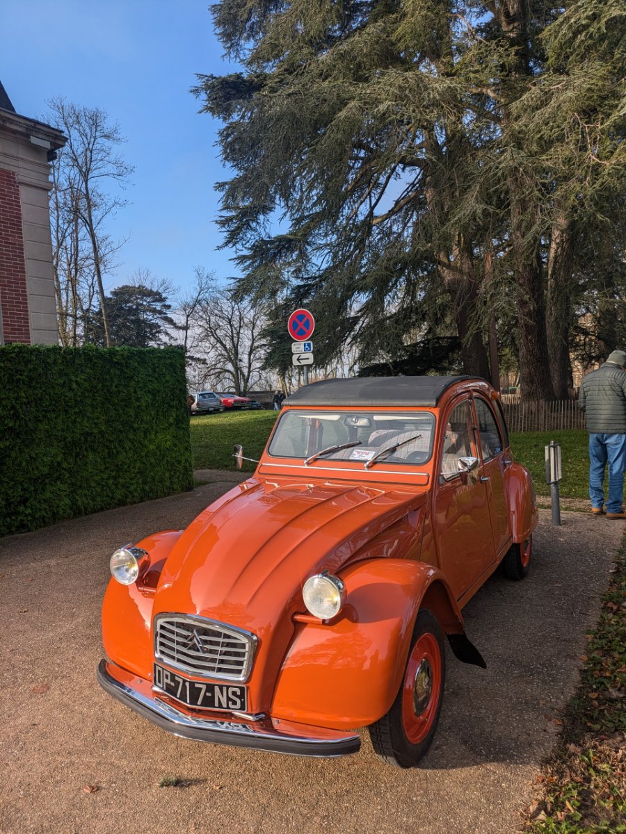

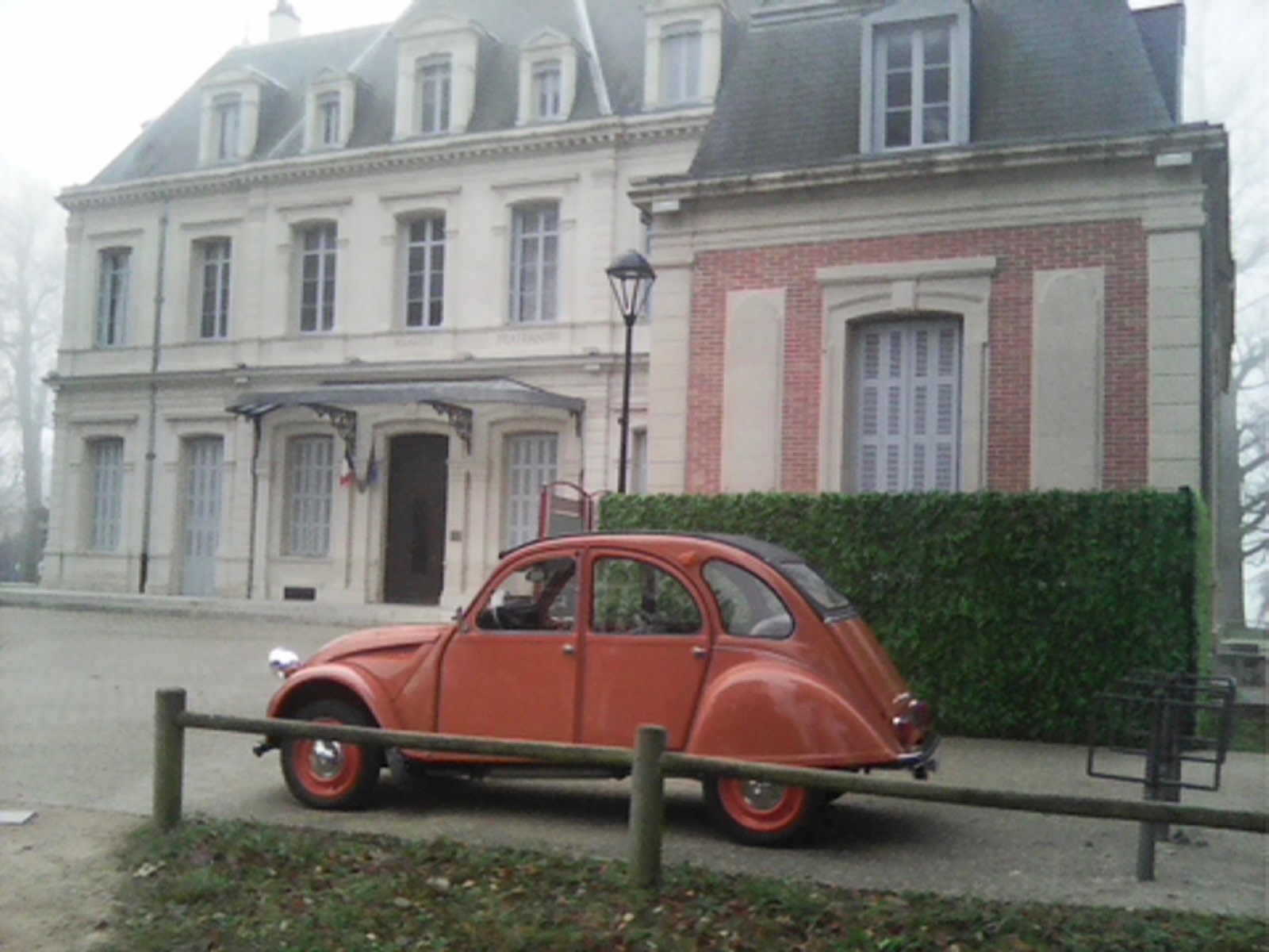

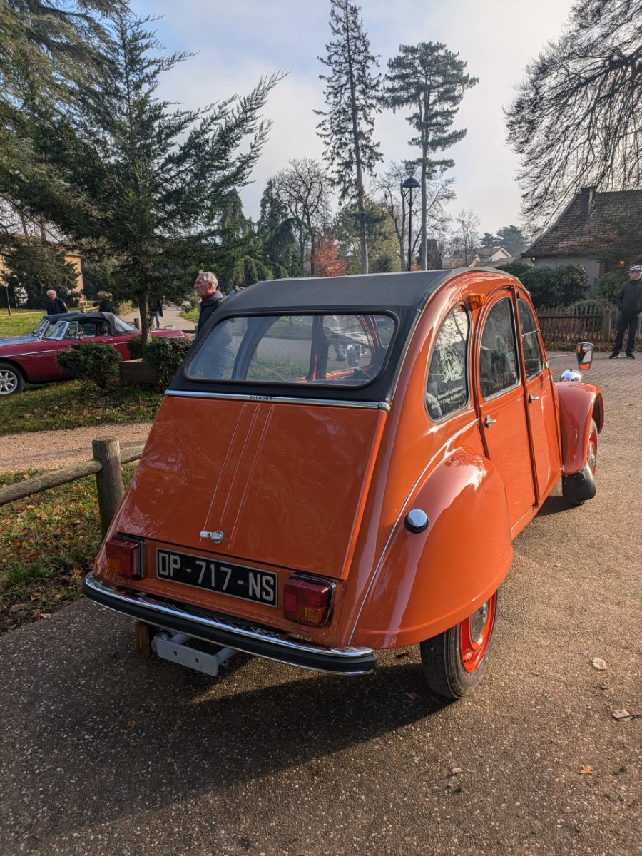

Re: mise en chantier à l'espace Citroën
Oui oui oui, elle a fait sa première sortie aujourd'hui !!!
Elle est arrivée dans un endroit bien connu de tous et qui je l'espère y retournera très souvent !!!
Donc elle est finie à 90 %, au printemps je fignolerais !
Je mettrais les crosses de PC version azam; les nouveaux optiques avant d'origine à la place de ces "merderie de cassis" (l'un prend l'humidité et l'autre a le verre collé de travers)
Si Lolotte m'accorde encore des sous, une capote orange et des revêtements de sièges à rayures marron/orange !
Un jonc en plastique le long de la gouttière et des baguettes de portes ! Il faudra aussi que je mette les baguettes de bas de caisse que j'ai déjà et les flancs blanc offert par l'Ami Choco !
Voilà les Amis !

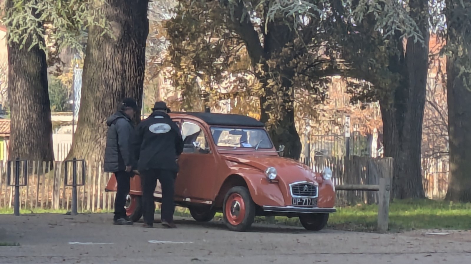

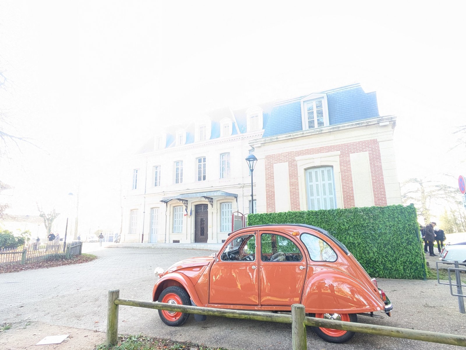

Fait attention elle attire la curiosité, il a même des gitans qui rôde autour !
À croire qu'il n'y avait qu'elle à Sathonay ce matin !
