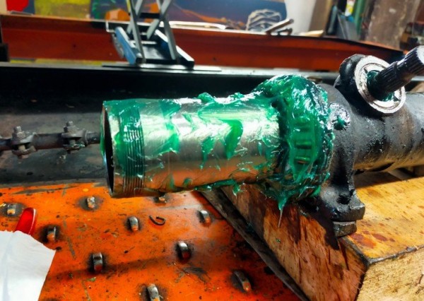

lavage des roulement de bras à l'essence, puis graissage abondant

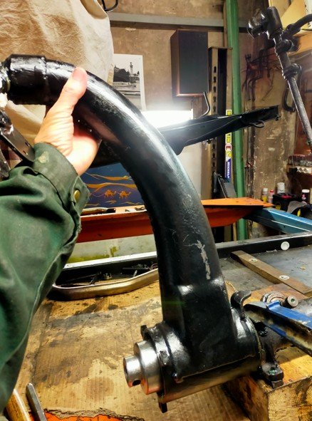

assemblage des bras avec amples mouvement pour détecter l'absence de jeu et d'effort.
Capture d’écran 2026-05-22 084525.jpg (74.77 Kio) Vu 91993 fois

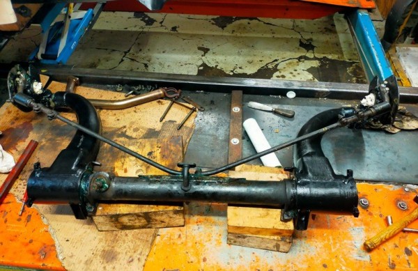

train avant assemblé, et près à être monter sur le châssis.

Sur la première photo, on voit bien qu'il s'agit d'un voyage en graisse ! &a&

Hier après midi, de retour de weekend, j'ai eu le temps de fixer le train avant sur le châssis.
La mauvaise surprise, c'est qu'il semble que les rotules de biellettes ont des points durs.
Ce qui ne permet pas le mouvement du bras librement.
J'ai du les sortir des bras afin de pouvoir monter la traverse.
Je n'ai démonté, nettoyé et graissé que la rotule gauche, et j'ai le problème sur les 2 côtés.
Je ne comprends pas trop le problème.
