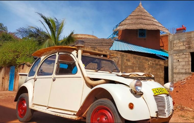

et la voilà dans la rue, prêt pour 3 mois de roulage.

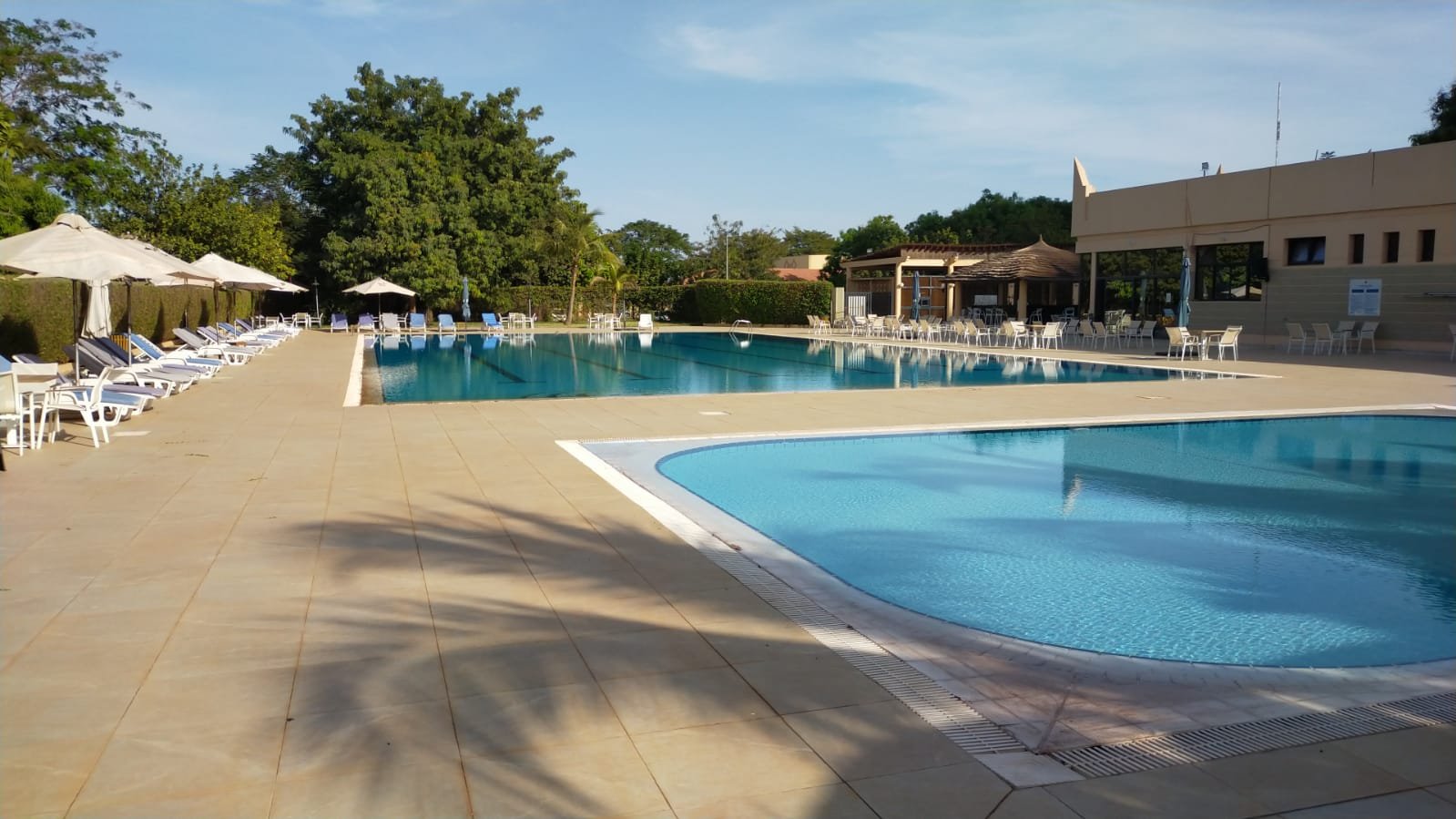

Cette après midi, c'était piscine. avec 35°c à l'ombre, ça fait du bien.

Jolie piscine, mais il n'y a pas foule, le bassin pour toi tout seul ;)
Messages : 4004
Re: Ma 2CV 4X4
Effectivement, en semaine, il n'y a pas foule. sachant qu'il y a très peu de touristes actuellement.
au moins je suis tranquille pour faire mes longueurs.

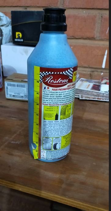

Sur les conseil d'Alain, j'ai mis du produit anti crevaison dans les 4 roues de ma 2CV.
Vu que la bouteille est assez opaque, ce n'est pas évidant de savoir quelle quantité on a mis.
Avec un litre, je pouvais normalement étancher 4 roues.

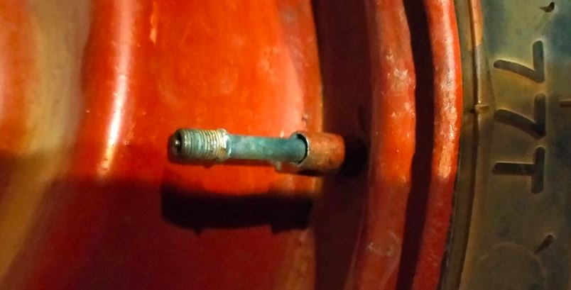

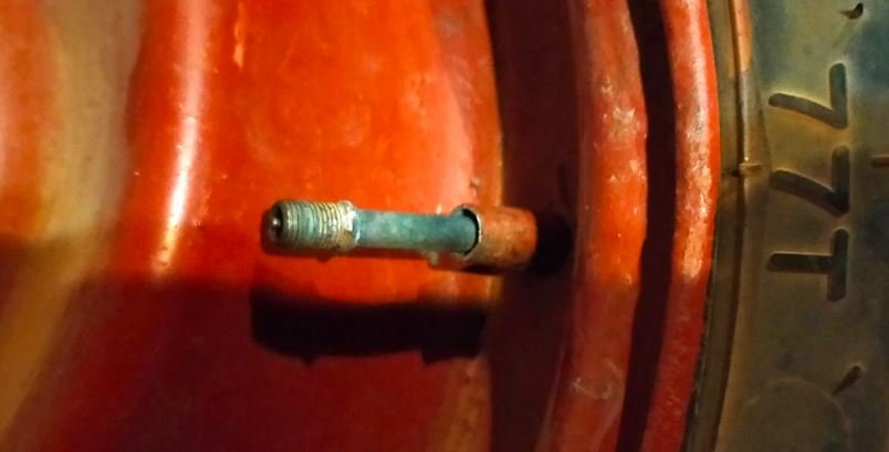

aussi j'ai eu une de mes chambre à air qui a perdu la partie métallique de l'embout.

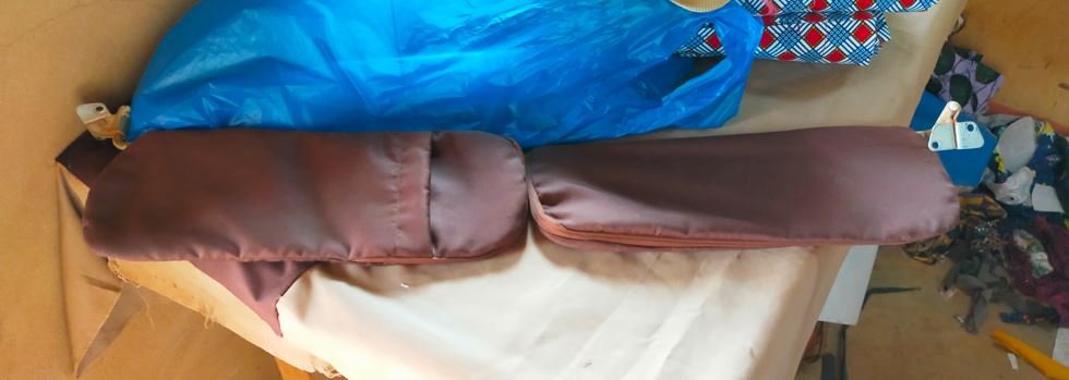

Je suis passé chez mon tailleur pour refaire les par-soleil qui étaient bien mal en point.
avec une poche pour glisser les papiers du véhicule.
reste plus qu'a les fixer.

j'ai injecté moi aussi le produit aujourd'hui. Le fait qu'il soit opaque (et pas à Pâques ;; ) ne facilite pas la manœuvre. J'ai donc fait avec une seringue de 60ml. Comme il me fallait 260ml, j'ai fait 4 injections de 50 et une de 60. Fastidieux, mais plus facile.

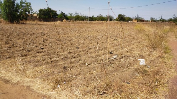

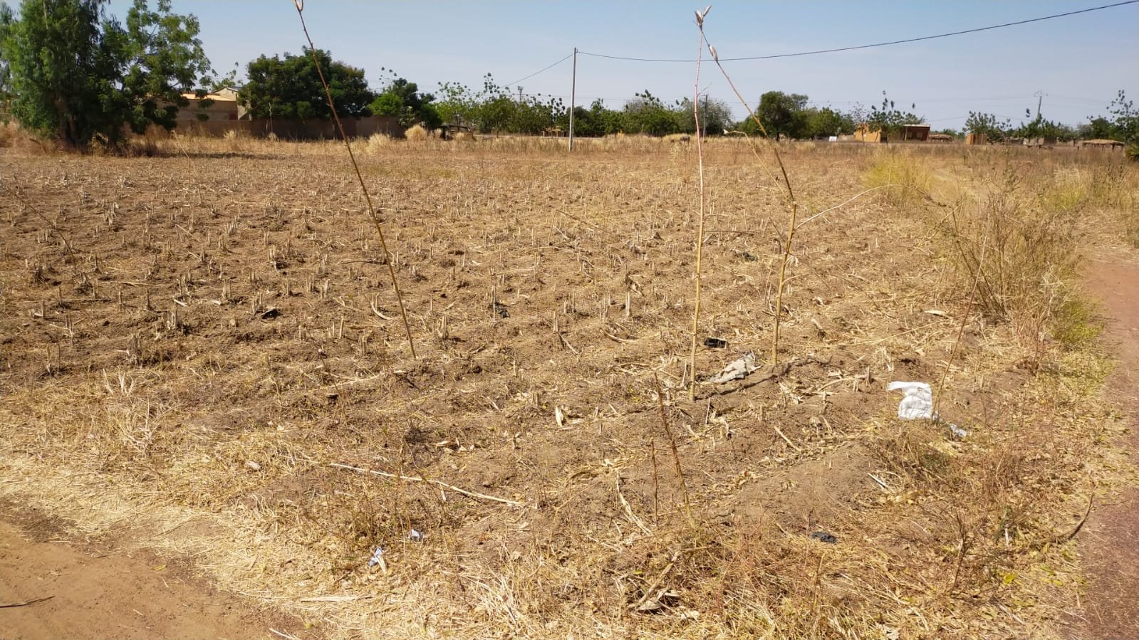

Champ de sorgo après la récolte

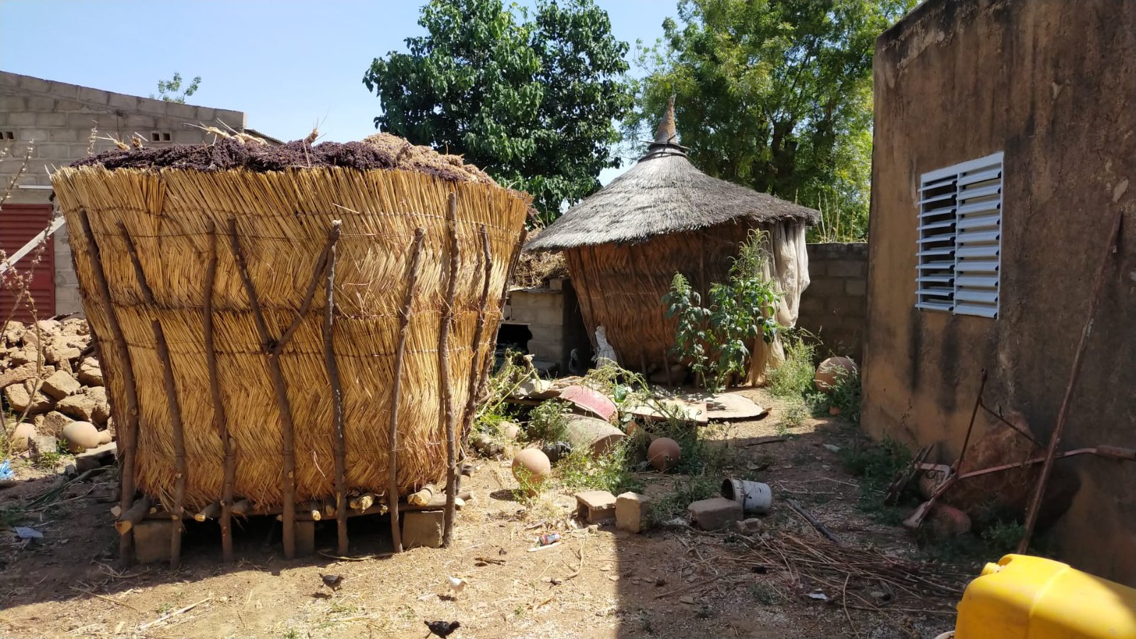

Récolte de sorgo en train de sécher dans le grenier ouvert. Une fois sec, il sera couvert d'un chapeau de paille comme celui en arrière plan

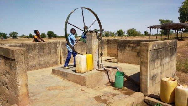

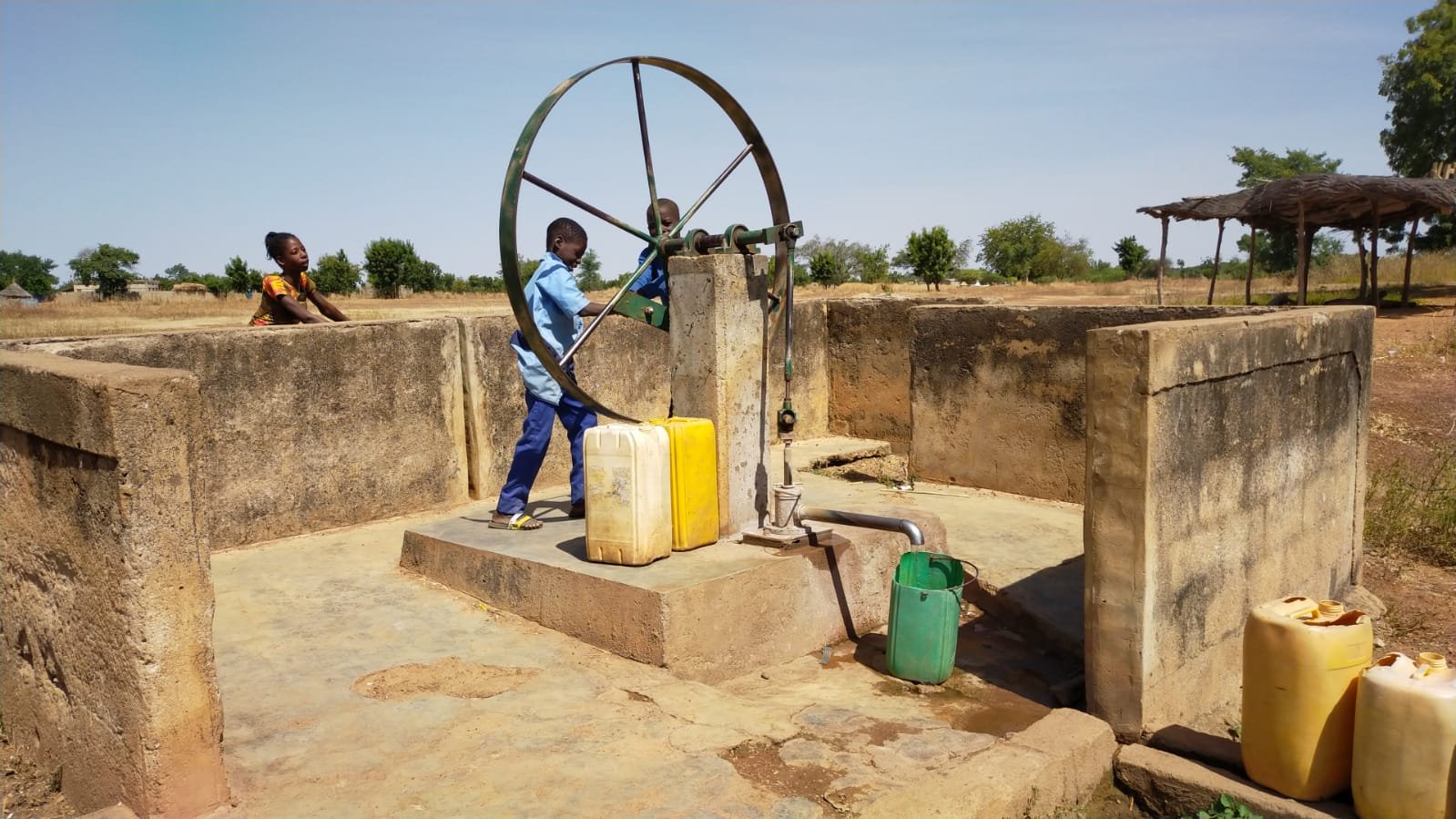

Forage avec pompe manuelle (pas d'eau courante dans le village

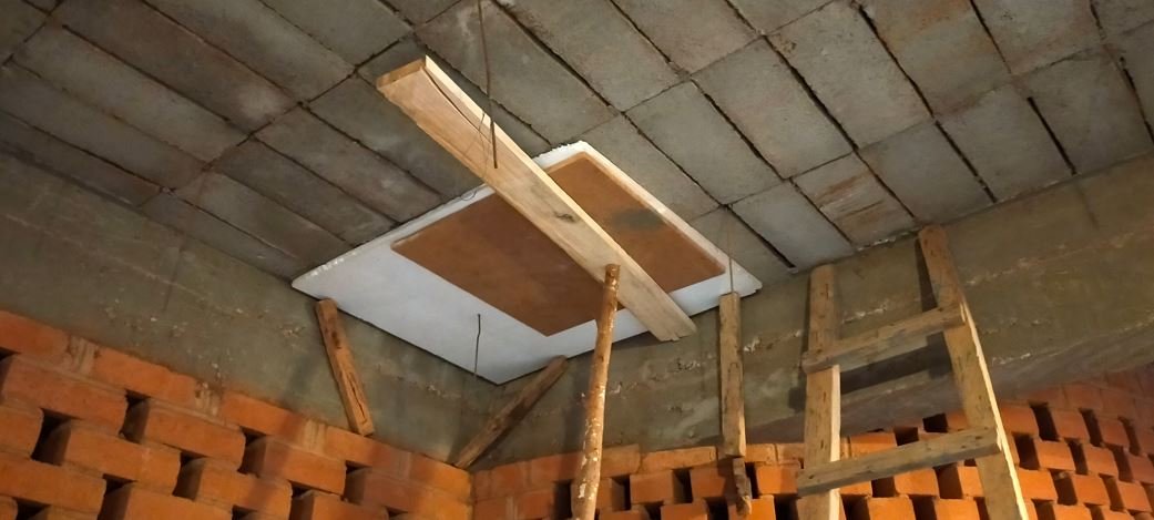

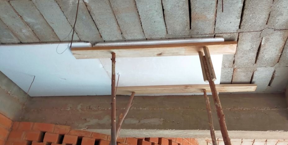

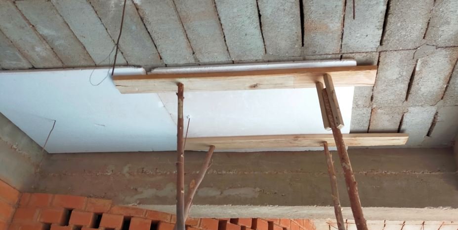

Hier, tentative de collage d'une plaque de polystyrène sous la dalle au niveau de la terrasse du Rez-de-Chaussée.
J'ai utilisé de la colle blanche pour le bois. mais assez liquide, donc pas très adapté au collage sur les hourdis.
Avec cette isolation, j'espère diminuer la température extérieur la nuit, coté terrasse, et donc mieux refroidir l'intérieur.

jacques a écrit : 29 nov. 2022 07:15 Hier, tentative de collage d'une plaque de polystyrène sous la dalle au niveau de la terrasse du Rez-de-Chaussée.
Slt Jacques
De la colle à bois 🤔🤔
Bon pour du polystyrène
La 4x4 ne craint rien si elle se retrouve stationnée dessous (garage?)
Messages : 4004
Re: Ma 2CV 4X4
la 2CV est sous un hangar en tôle à l'arrière de la maison.
Ce que je tente d'isoler, c'est la terrasse avec dalle béton sur l'avant de la maison. (au sud)

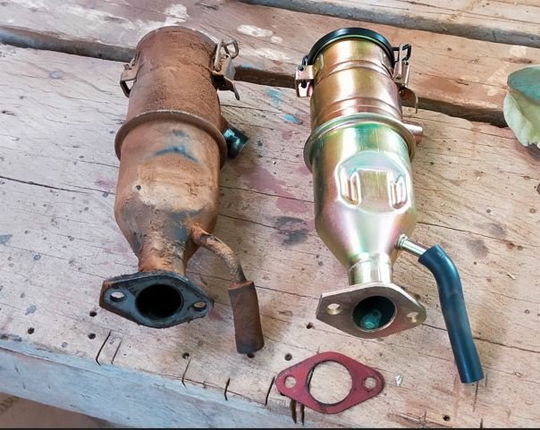

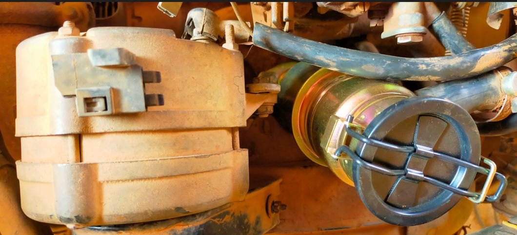

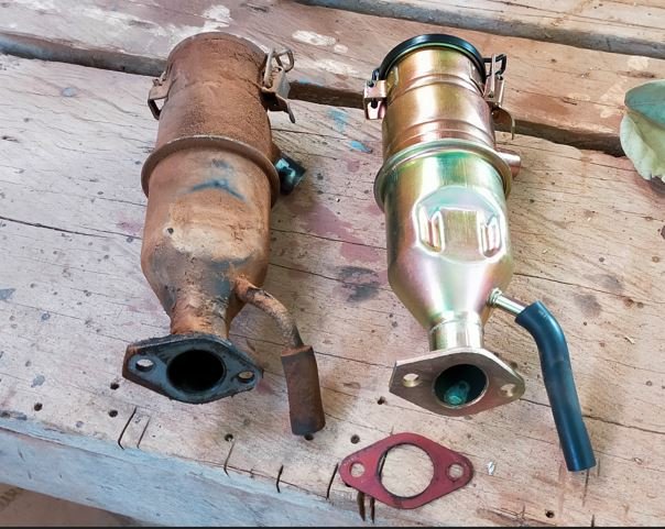

Ce matin, changement de reniflard sur la 2CV

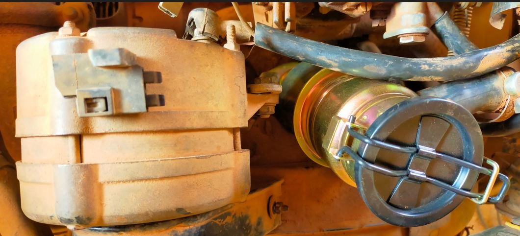

J'en ai profité pour regarder l'usure des balais d'alternateurs

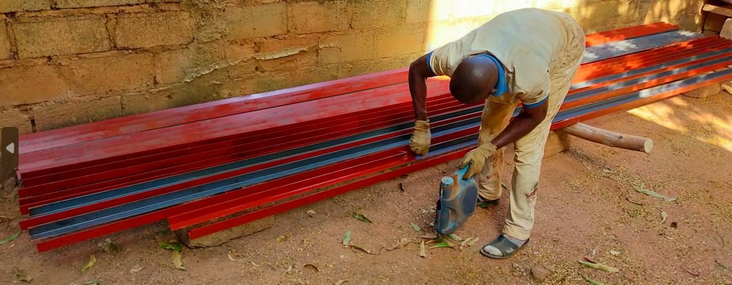

Pendant ce temps, peinture des 30 cornières achetées hier.

Pose de la deuxième plaque de polystyrène
La première semble tenir

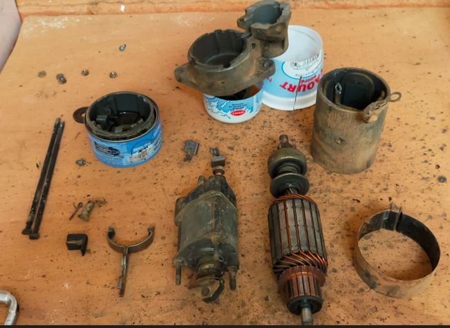

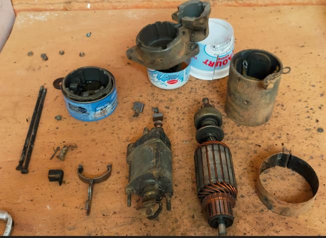

Hier, j'ai du changer de démarreur. le Bosch qui était monté avait de plus en plus de mal à tourner et à contacter.
J'ai donc monté un des 2 FEMSA que j'avais en stock.
J'ai monté une qui n'était pas trop rouge, donc il n'a pas du tourné beaucoup au Burkina.
Il marche, mais pas super bien.
J'ai donc commencer à démonter le 2ème FEMSA qui était bien couvert de terre rouge.
Il semble en pas trop mauvais état.
J'ai mis à tremper les 2 coussinets avant et arrière dans l'huile pour essayer des les ré imprégner.
les résistances du contacteur semblent bonnes.
La roue libre n'est pas au mieux de sa forme, j'ai quand même re-sertis à la pince le capot qui était libre en rotation.
Remontage d'ici quelque jours.
