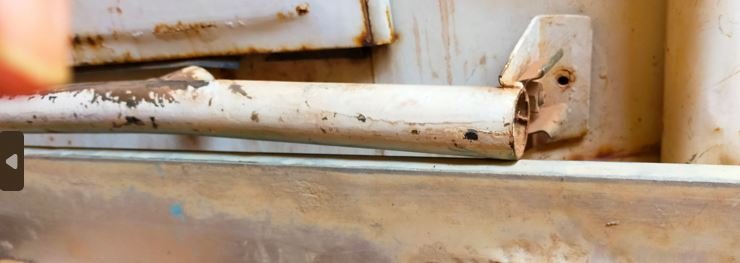

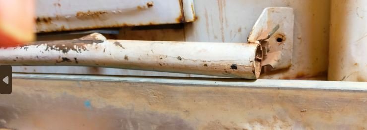

Je pense que ton tube « pare choc » à du remonter suite à un choc .
Il faudrait pouvoir prendre un chevron « en bois » et lui taper dessus pour le redescendre de quelques millimètres
Messages : 1111
Re: Ma 2CV 4X4
Je pense comme Choco
J’ai regardé sur la mienne
l’axe de la barre est à 60 du sol, 120 du haut de la caisse et le joint lèche la barre à l’ouverture
Re: Ma 2CV 4X4
CHOCO a écrit : ↑06 janv. 2023 23:35 ... et lui taper dessus pour le redescendre de quelques millimètres
Je pense que tu voulais dire corriger le galbe :D

Ce matin, j'ai placé une règle sous le tube, et effectivement il est bien tordu. (ou galbé)

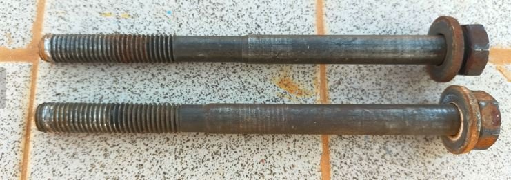

Ce matin, je passé du temps à sortir les 2 étrillés de freins avant sur l'acadiane.
Bizarrement les 2 vis coté habitacles étaient vraiment difficile à dévisser. comme si le pas n'était pas le bon.
Ce matin, j'ai inspecté les 2 vis d'étrillé de freins qui étaient très très dur à dévisser:
ce sont bien les bonnes vis, M10 pas 1.5.

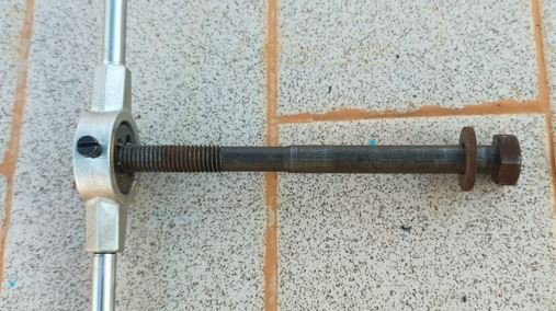

Par contre les premiers filets sont encombrés de particules métalliques.
J'ai donc passé un filière pour nettoyer le filetage.
Capture 25.JPG (50.23 Kio) Vu 5147 fois

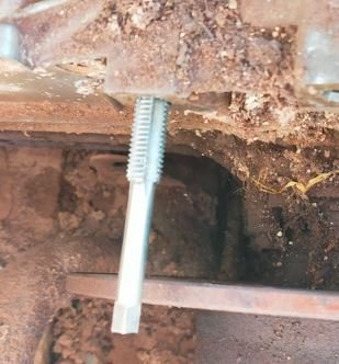

Ensuite, j'en ai profité pour passer aussi un taraud dans les trou de la boite afin que tout soit bien propre:
Capture 26.JPG (31.68 Kio) Vu 5147 fois

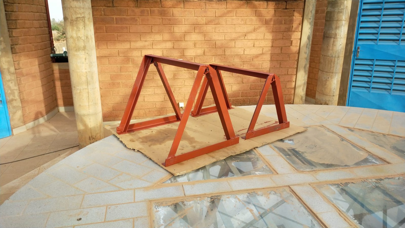

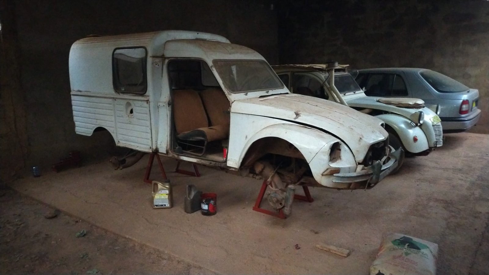

Aujourd'hui, j'ai réalisé les tréteau pour la mise sur calle.
celui de l'arrière plus haut de 10 cm.

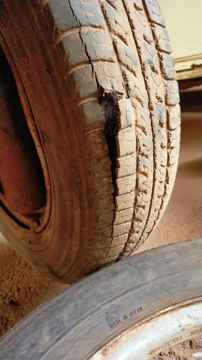

On a eu de la chance d'arriver jusqu'à Ouaga avec un tel pneu
La voilà sur calle sans ses roues

Tu l'as joué confiant, perso j'aurais pris des roues pour une telle expédition.
Est ce que tu sais depuis combien elle n'a plus roulée ?
Re: Ma 2CV 4X4
en 2012, elle roulait encore avec des plaques françaises.
en 2013, elle a été immatriculé au BF.
la dernière visite technique datait de 2016.
Donc elle à du tourné (malgré les bielles coulée de 2014 à 2016 sans vraiment d'entretien, jusqu'à la panne.
puis stockée (abandonnée et pillée) dans la rue pendant 8 ans.
Pour le rapatriement à Ouaga, initialement j'étais partie la voir, décider, et je pensait revenir avec le matériel nécessaire pour pouvoir la tracté. (j'avais avec moi, 2 roues de secours, et des chambre à air)
C'est sur place que finalement j'ai décidé de rentré directement, et d'éviter un aller retour supplémentaire.
J'ai monté une de mes roues de secours à la place de la roue manquante.
J'ai changé la chambre à air sur la roue crevée.
et je suis partie comme ça. c'est hier que j'ai vu que la roue avant gauche était bien fatiguée.

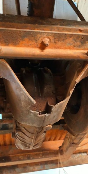

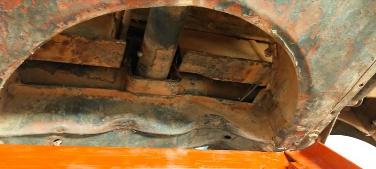

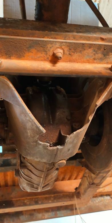

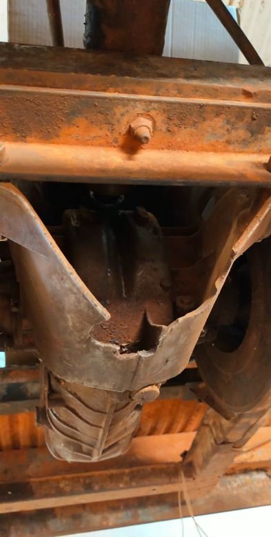

Inspection du dessous de la belle:
la traverse du châssis est bien amochée.
le carter de la boite arrière est cassé, heureusement sans impact sur l'étanchéité.
une bonne protection de la boite arrière (qui est plus basse que le châssis) serait une bonne ammélioration.

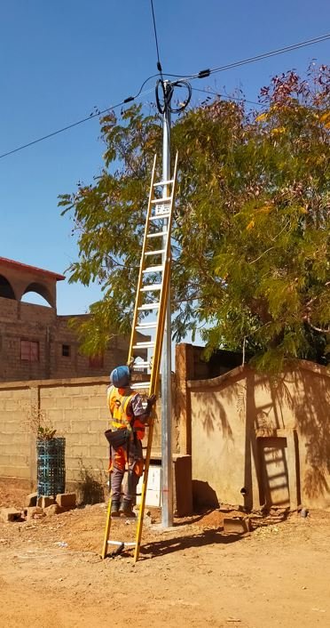

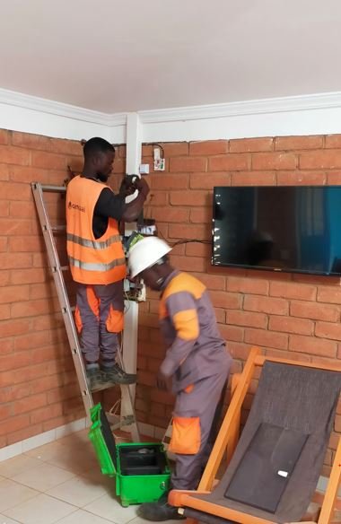

Hier, installation de la fibre... Même à Ouaga on peut être connecté à très haut débit :clap: :clap: :clap:
Capture 03.JPG (42.76 Kio) Vu 5107 fois

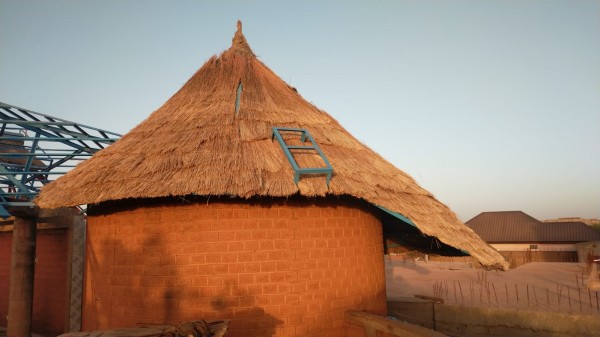

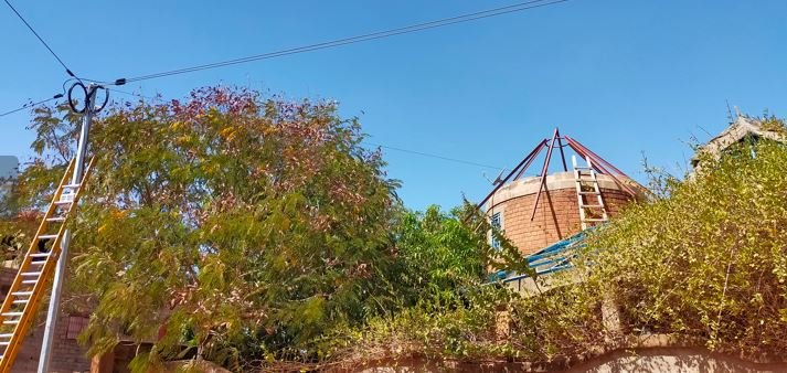

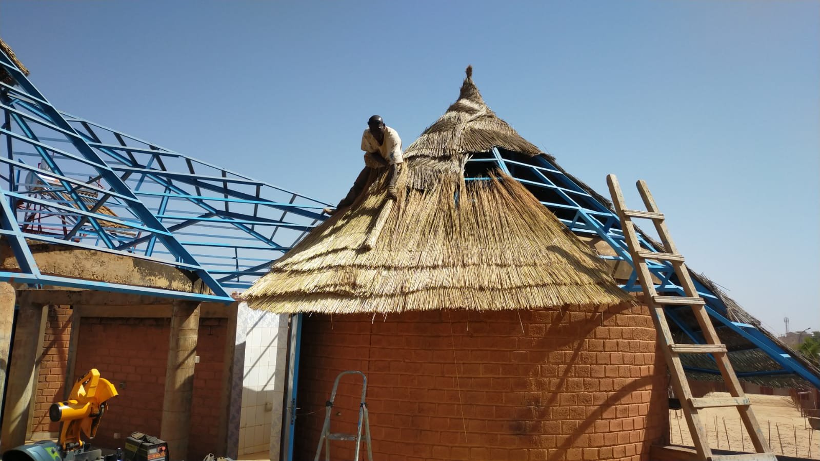

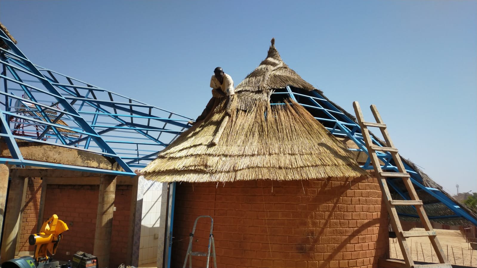

Pose de la paille sur la première case

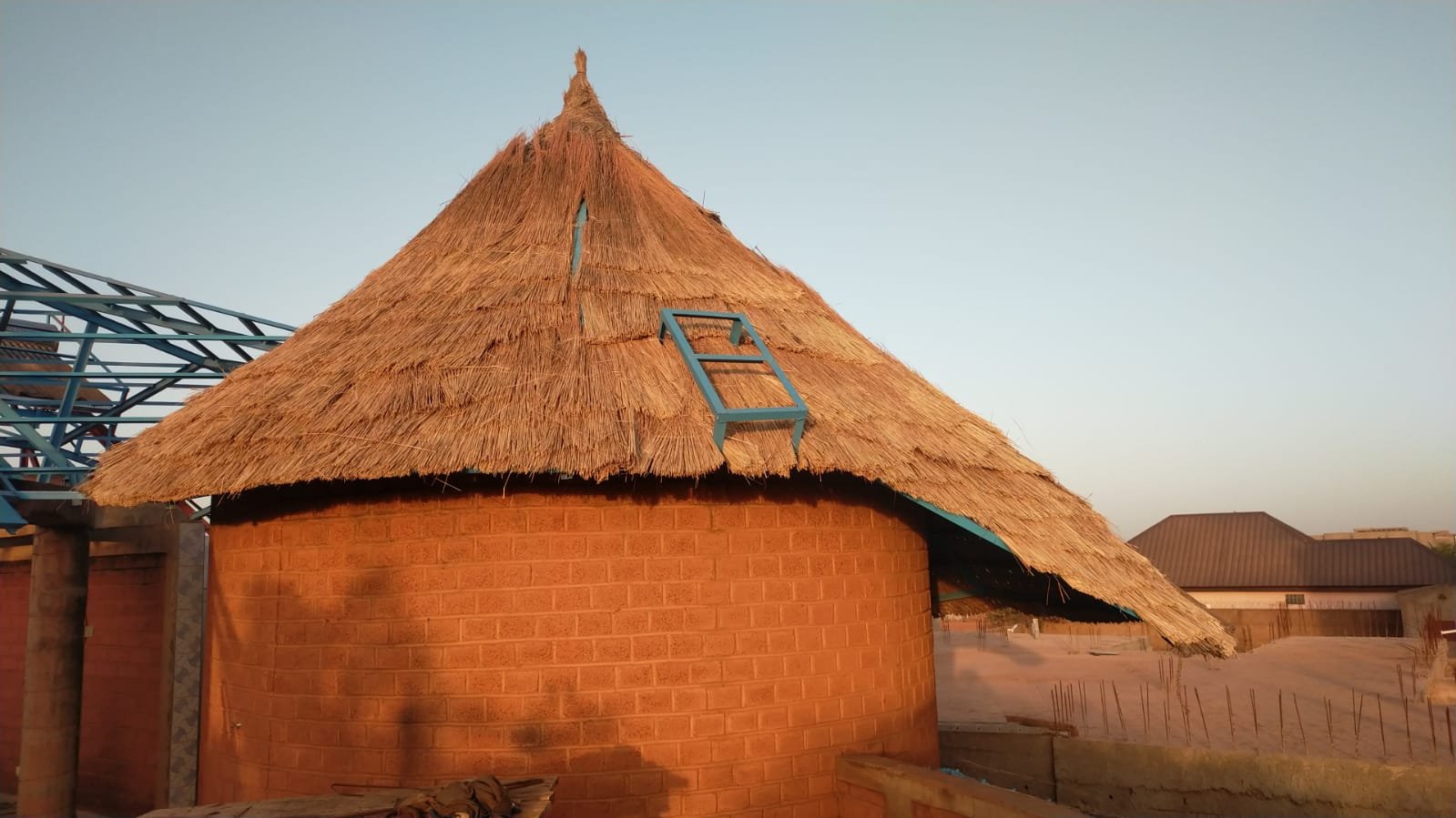

Re: Ma 2CV 4X4

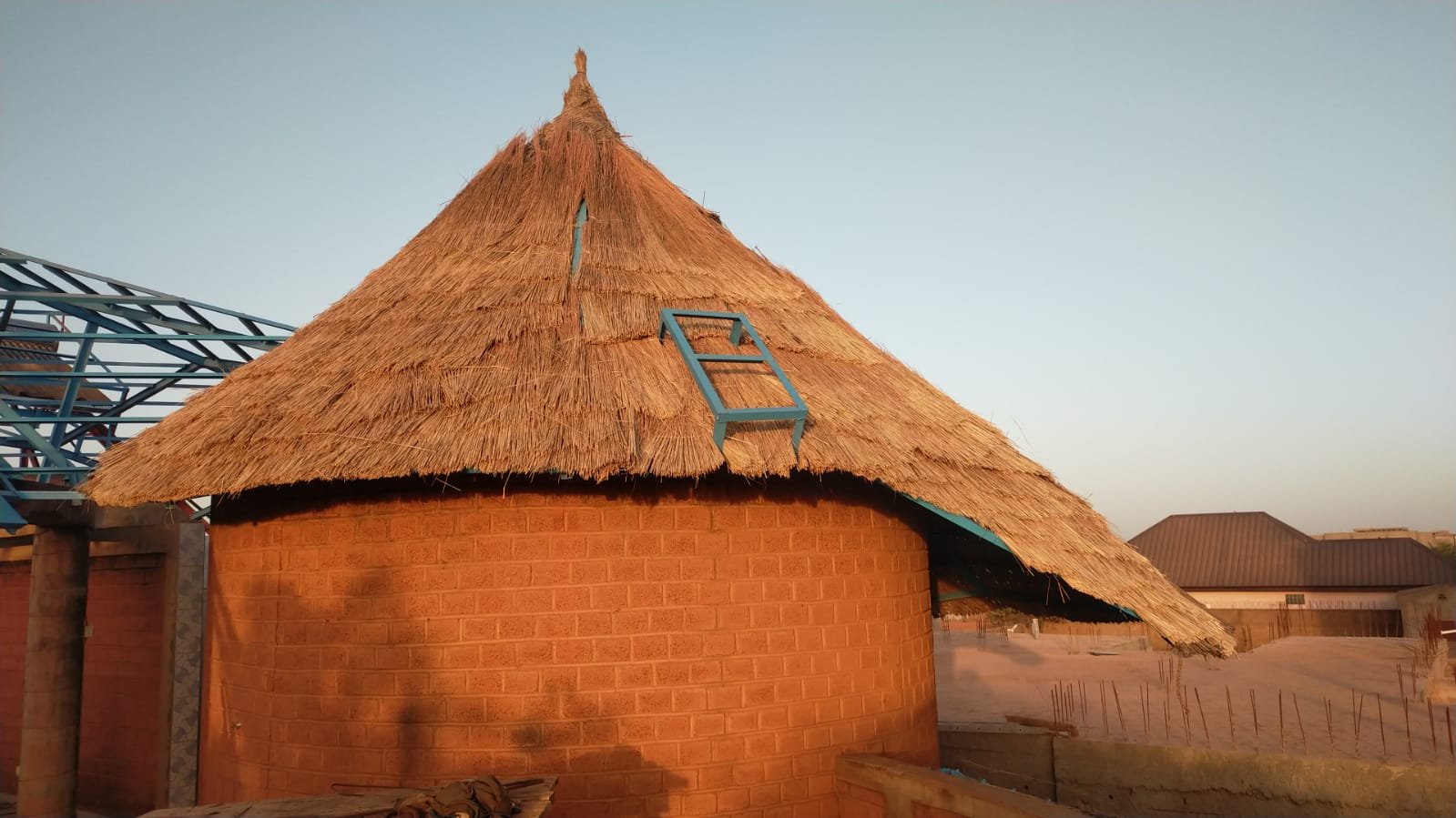

La case est presque finie. Il reste le haut.

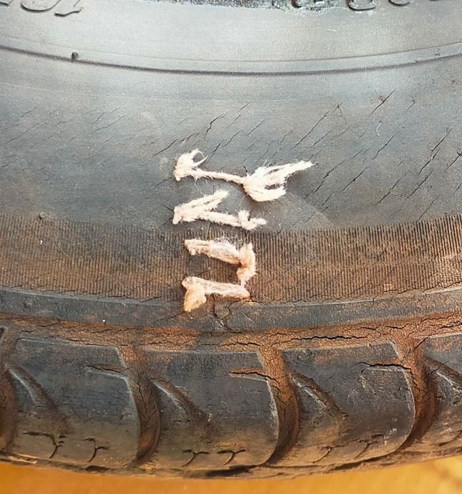

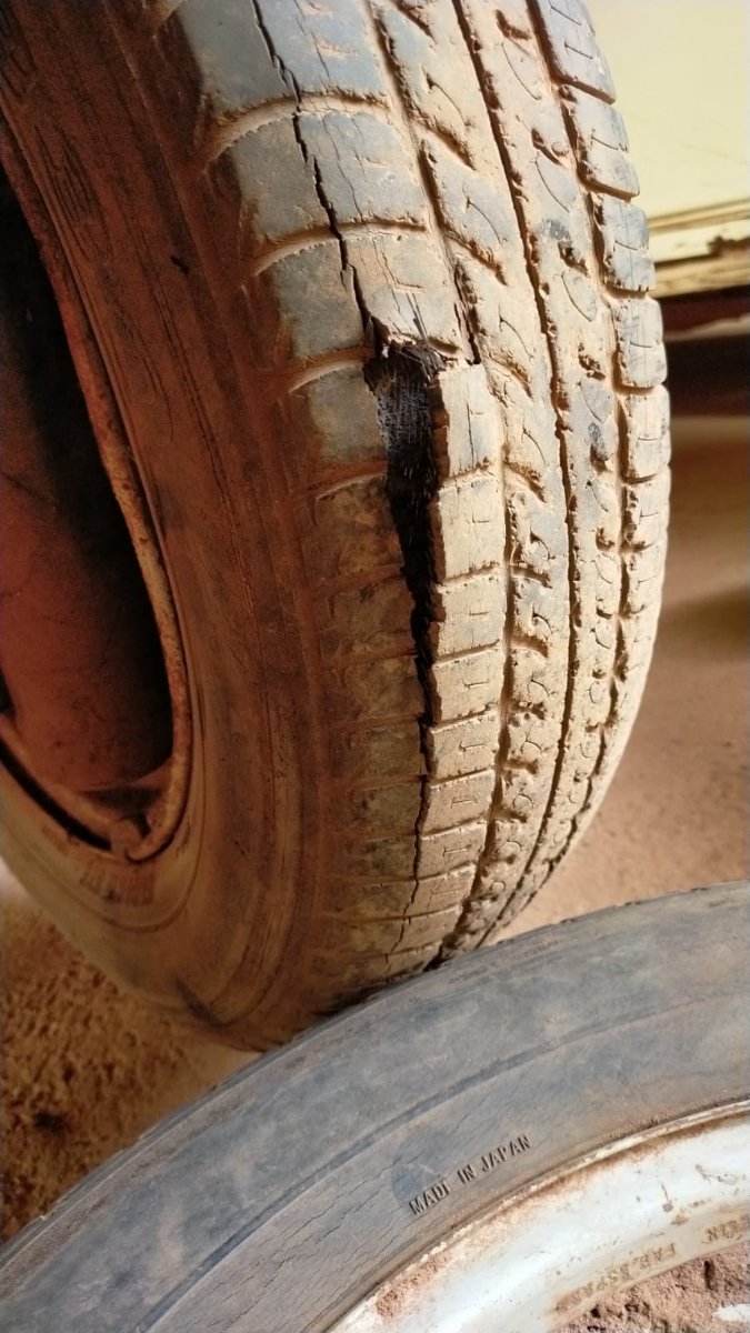

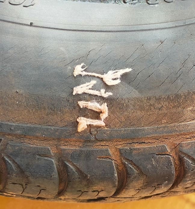

OK pour la fibre, mais le pneu ça sa répare très bien avec de la super glu, on est en Afrique ou bien ? ;; zoubi
Re: Ma 2CV 4X4
effectivement ça se répare, mais façon couture.
un des autres pneu qu'il y avait sur l'acadiane
Re: Ma 2CV 4X4
Bon sang ! Ils doivent pas avoir les mêmes contraintes là bas
