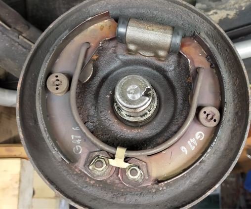

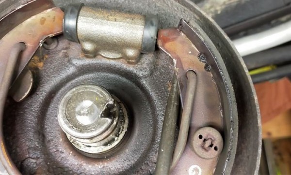

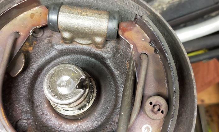

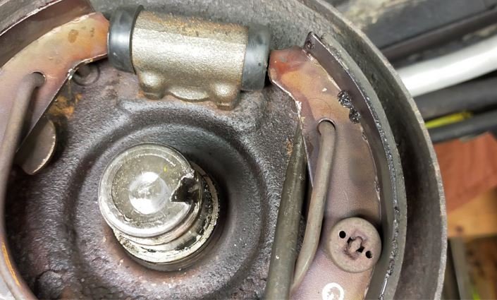

depuis je je l'ai remise en route, je me suis aperçu que le frein arrière gauche restait freiné en roulant, et la roue devenait très chaude.
J'ai donc démonté le tambour:
Capture 36.JPG (54.52 Kio) Vu 7465 fois
J'ai fait bougé les garnitures avec l'aide d'un tournevis:
pas de problème, elle sont bien libres.

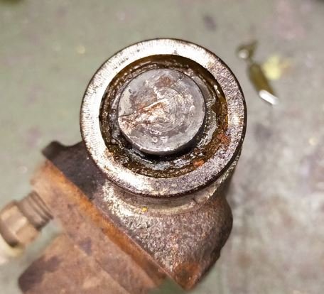

donc c'est le cylindre qui est grippé
démontage du piston et c'est du coté avant que le piston est grippé
Capture 38.JPG (43.41 Kio) Vu 7465 fois
Re: ma spéciale
j'ai repoussé le piston bloqué à l'aide de l'étau et des écrous empilés, pour le faire sortir de l'autre coté
Capture 39.JPG (24.11 Kio) Vu 7465 fois

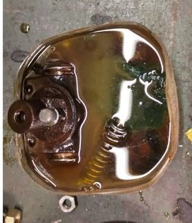

Une fois tous démonté, j'ai laissé macérer dans du lookeed.
Capture 40.JPG (29.83 Kio) Vu 7465 fois

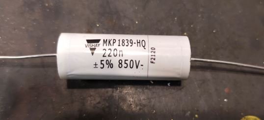

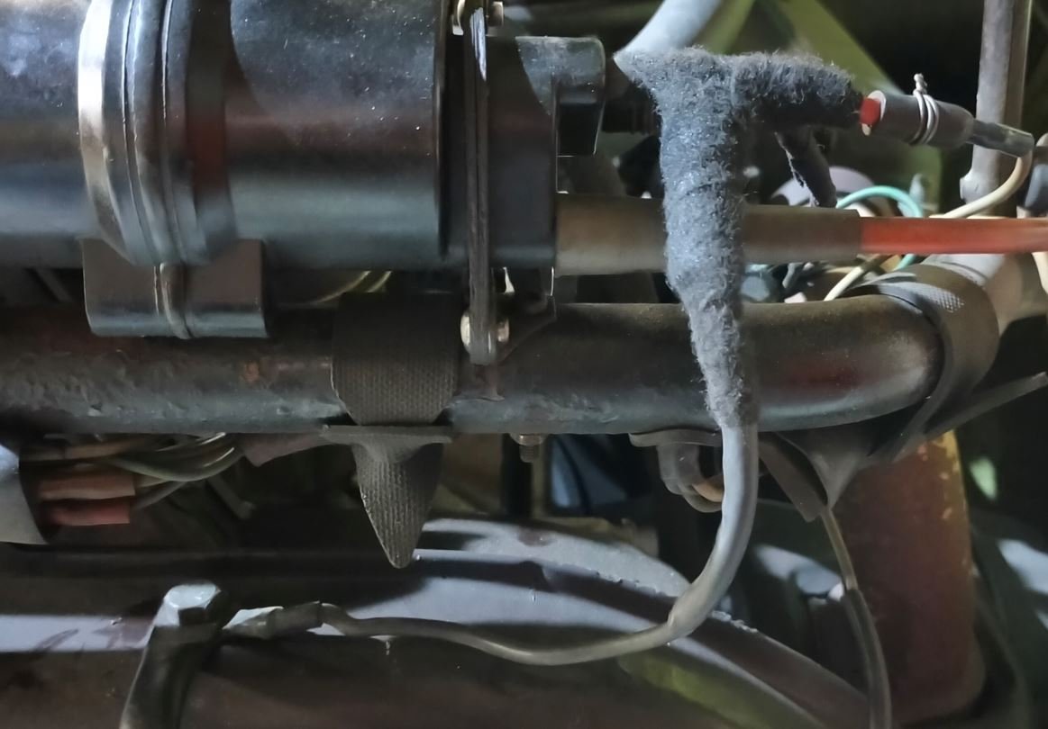

Aujourd'hui, je me suis fait une solution de dépannage en cas de panne de condensateur.
J'ai tous d'abord acheté un condensateur moderne, et réputé très robuste:
Capture 64.JPG (23.16 Kio) Vu 7442 fois
Pas comme ceux qu'on achète pour les 2CV.
puis je l'ai connecté
d'un coté à une fiche mal et femelle qui vient s'intercalé avec entre le moins bobine et le fil qui vient des vis platinées.
de l'autre avec une cosse masse qui va sur la vis de grille de ventilateur.
j'ai entouré le tout avec de la gaine isolante.
Je l'ai monté
Pour valider, j'ai débranché le fil du condensateur qui se trouve sous le boitier d'allumage.
J'ai démarré le moteur sans problème et je suis aller faire un petit tour.
ça marche impeccable.
Je vais roulé comme ça quelque mois pour valider que c'est bon.
Après, je garderait cet solution de rechange dans mon coffre. pour ne pas me trouver en rade, et n'avoir rien à démonter pour repartir.

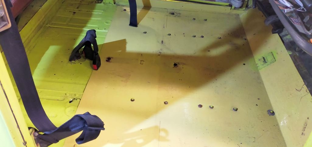

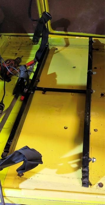

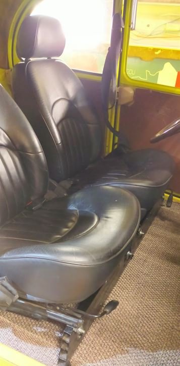

Cette semaine, changement de sièges avant en prévision du grand voyage de cet été:
démontage de la banquette avec ses glissières
perçage des 2 trous pour positionner les crochets avants du support de siège

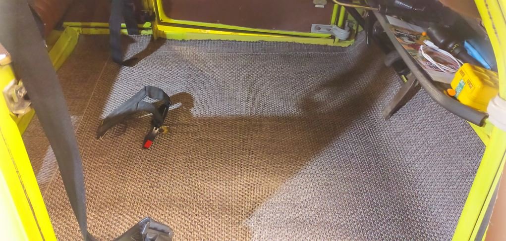

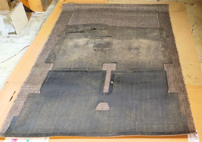

découpe d'un tapi qui remplacera les tapis de caoutchouc, et qui évite que l'humidité reste sous les tapis
Re: ma spéciale
mise en place du tapis
mise en place des sièges
siège passager en position couchette
Re: ma spéciale
Qu'est-ce que tu as mis comme tapis ?
Re: ma spéciale
J'ai choisi un tapis de Saint Maclou, qui est poreux à l'eau. (pas de couche de plastique étanche.
Comme j'ai depuis longtemps dans ma GPL.
En cas de pluie, l'humidité ne reste pas coincée.
Re: ma spéciale
Ça rend bien ! :okayd:
Re: ma spéciale
Peut être aussi un effet acoustique, limite un peu la raisonnance de la tôle ? 🎧

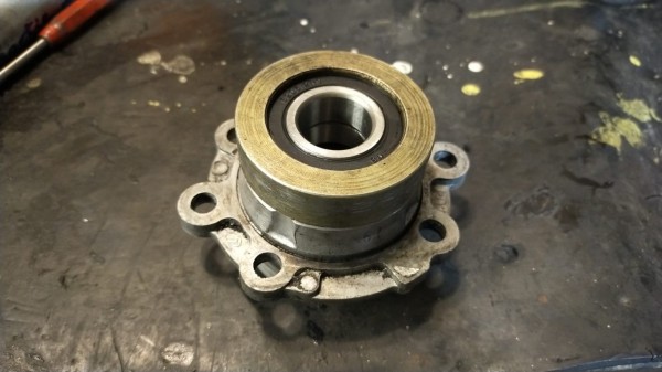

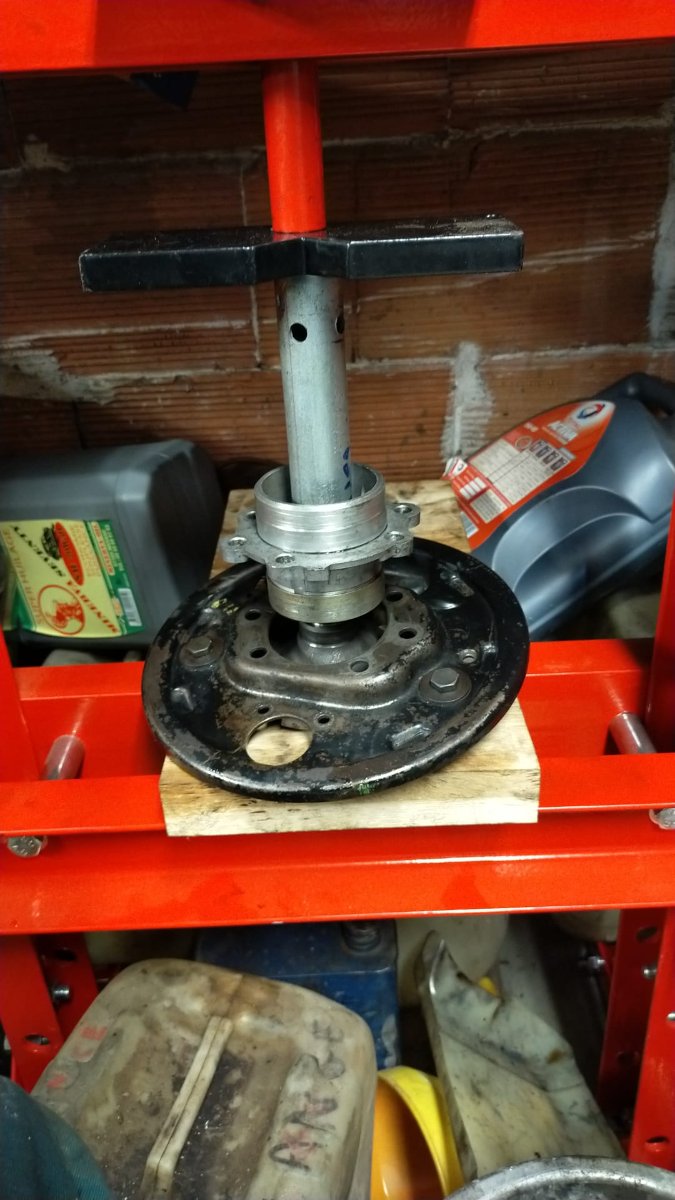

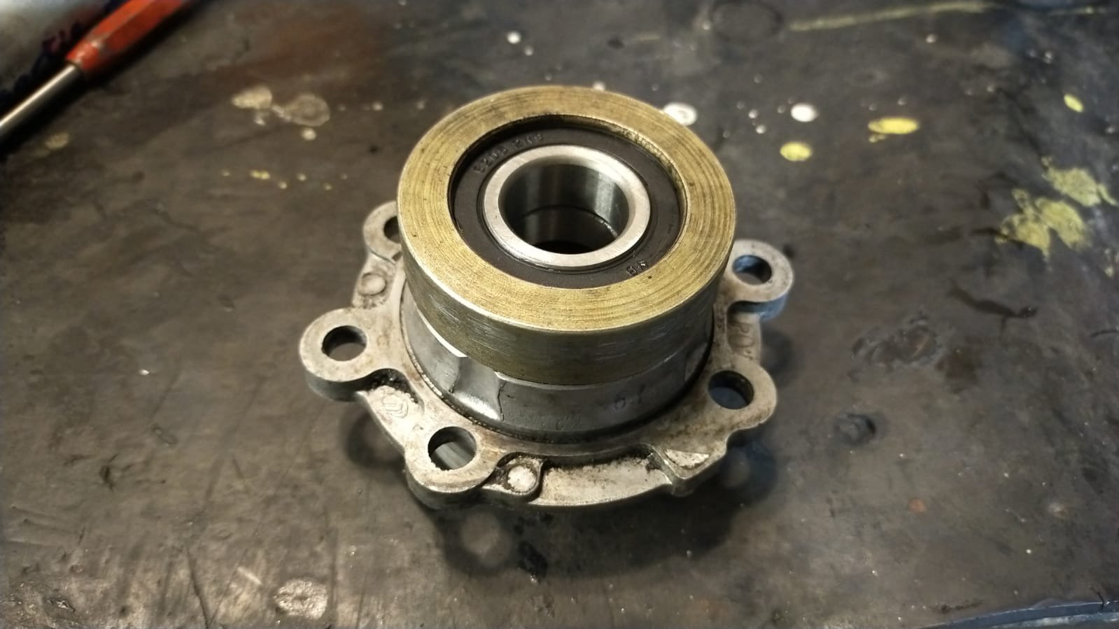

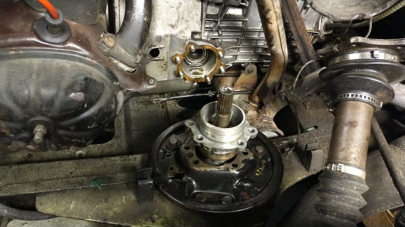

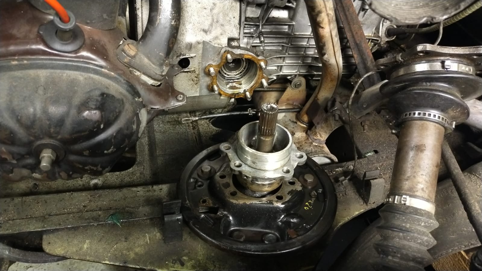

aujourd'hui, démontage de la sortie de boite coté gauche pour changer le roulement et le joint spi:

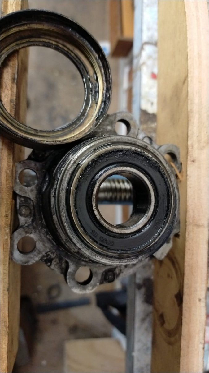

Sortie de l'arbre de son roulement
Le fameux roulement qui perdait sa graisse, et qui tartinait le frein avant gauche
Re: ma spéciale

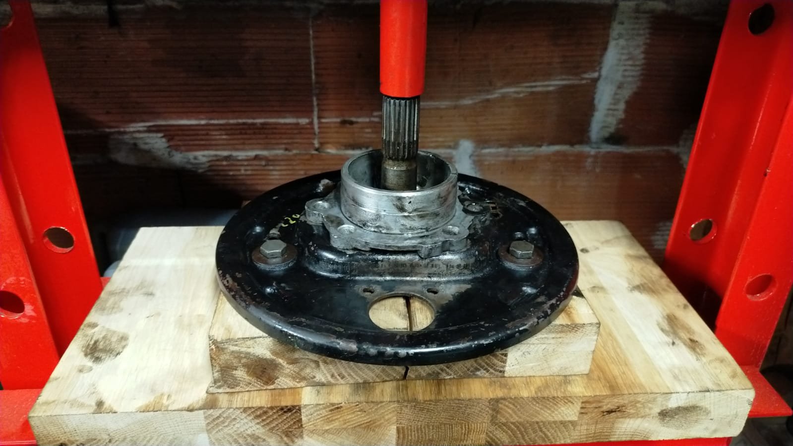

montage du nouveau roulement
insertion de l'arbre dans le roulement
petit tour sans les ailes pour régler l'équilibrage du frein à main
