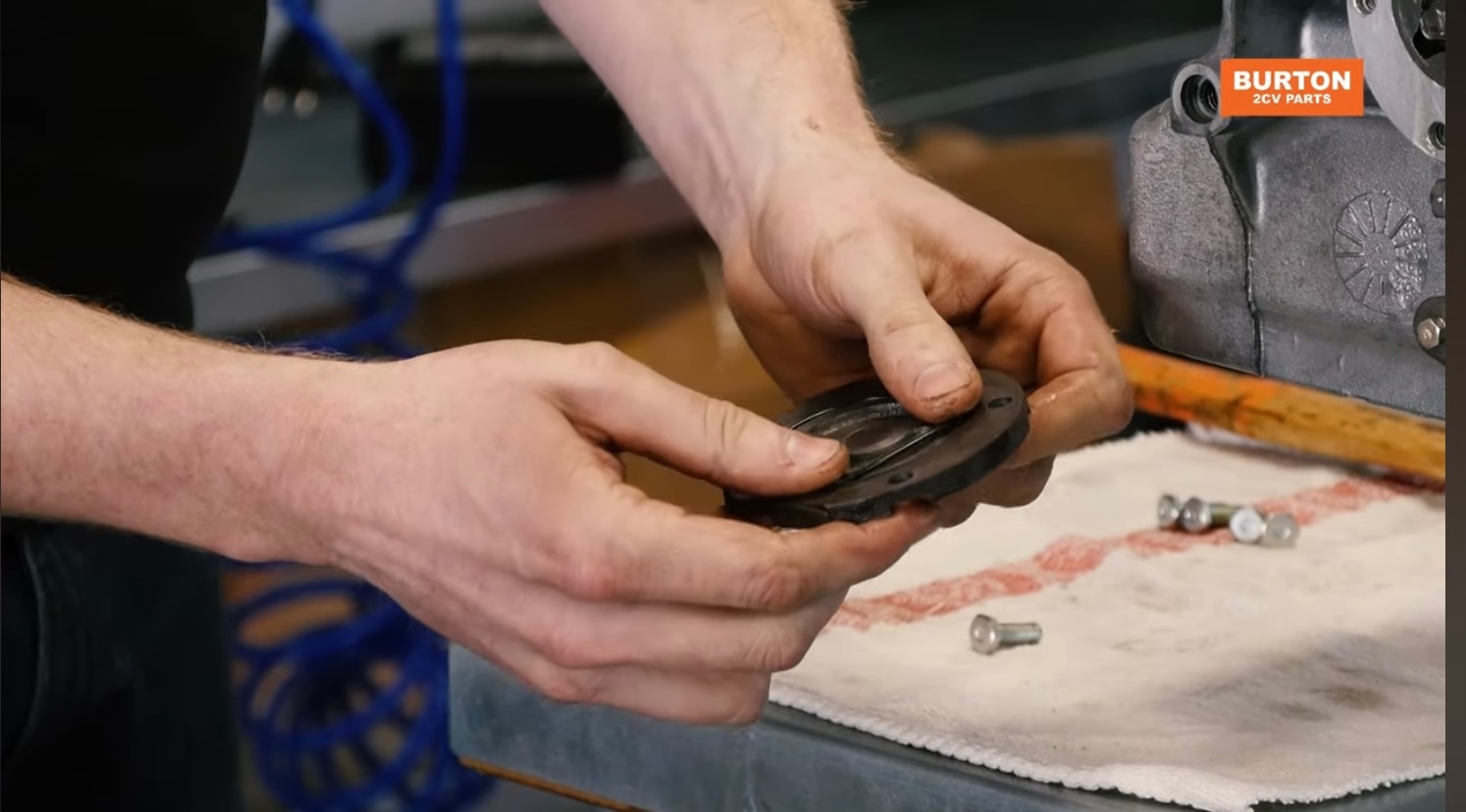

Re: Problème sur la 2cv
Finalement en regardant une vidéo Burton je crois avoir la réponse
Pas besoin de sortir le corps, le joint torique est sur le cache
C’est ça ?
Joint à la 6eme minute
Par contre pour celui de la crépine ça me parait plus galère
