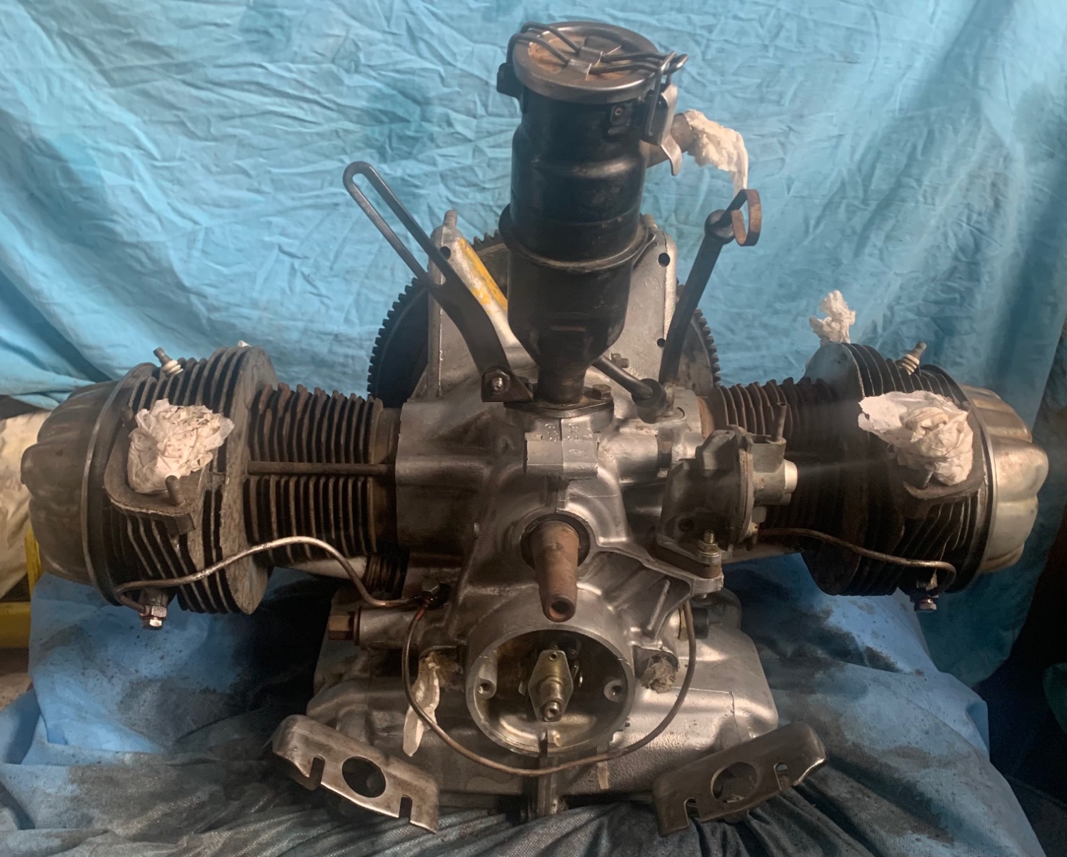

Chantier sur la 2cv
Bonsoir à toutes et tous
J’avance sur le projet d’échange moteur auquel j’ai effectué un bon nettoyage
J’ai contrôlé le disque d’embrayage et bien fait puisqu’il est au bout de sa vie
J’ai également pris l’initiative d’enlever le volant moteur pour voir à quoi ça ressemblait derrière et … nettoyer
Christophe m’avait dit qu’il avait monté un disque allégé sur l’actuel, je vais probablement le récupérer
Pendant que j’en étais là, j’ai changé les 2 joints spi que j’avais en stock
J’ai également sorti le radiateur d’huile dont je remplacerai les joints également
Comme conseillé, je ne déculasse pas
J’attend les pièces
Maintenant, j’ai 3 questions:
• est-ce que je peux remonter l’araignée et son carbu sur le moteur actuel sur le futur ?
• faire de même avec le mécanisme d’embrayage ?
• ainsi que le reniflard ?
Puisque tout ça fonctionne
Messages : 3535
Re: Problème sur la 2cv
Je ne vois pas ce empêcherait de le faire.
Est ce que tu as tester le reniflard ?
Messages : 4050
• est-ce que je peux remonter l’araignée et son carbu du le moteur actuel sur le futur ?
oui
oui, sur un volant léger (à partir de 83, avec embrayage à diaphragme, buttée), le mécanisme n'est pas le même que sur un lourd (jusqu'en 82, avec embrayage à 3 linguets, et buttée plate)
donc faire suivre embrayage / butté / volant
oui
puisque tu as démonté le volant, profite en pour changer le joint torique de la pompe à huile. et le joint de la fixation de la crépine en dessous.

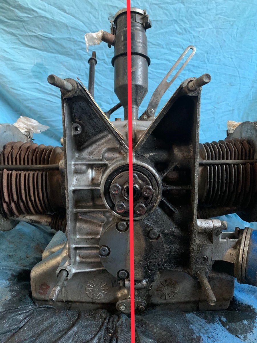

«puisque tu as démonté le volant, profite en pour changer le joint torique de la pompe à huile. et le joint de la fixation de la crépine en dessous.»
Ah mince commande déjà passée
Quelqu’un les aurait en stock ?
Didier a écrit : 05 mars 2024 07:19 Je ne vois pas ce empêcherait de le faire.
On peut le tester démonté ?
Pour ça il faut que je sorte tout le corps de la pompe comme sur cette vidéo ?
Joint à la 16eme minute
Finalement en regardant une vidéo Burton je crois avoir la réponse
Pas besoin de sortir le corps, le joint torique est sur le cache
C’est ça ?
Joint à la 6eme minute
Par contre pour celui de la crépine ça me parait plus galère
