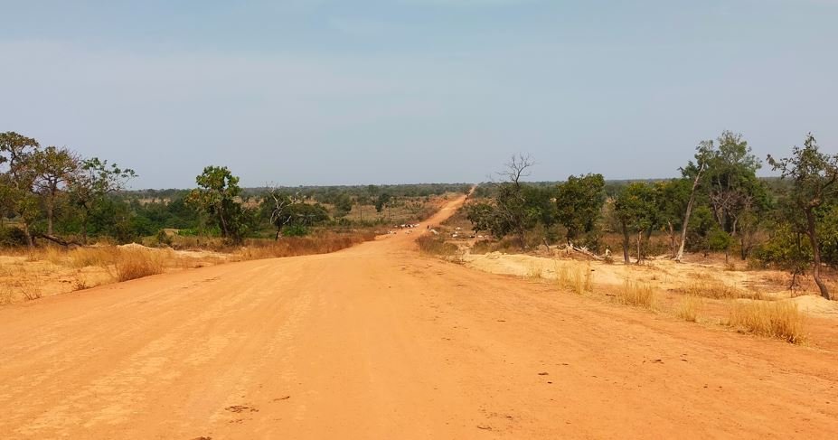

qui dit piste, dit beaucoup de poussière dans la voiture

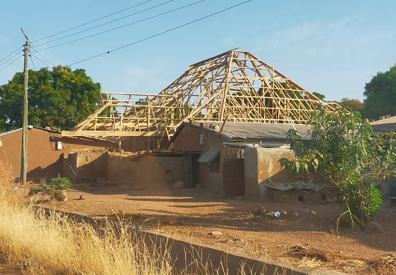

Une toiture en construction, ou on voit bien les 4 pentes qu'on trouve généralement au Ghana. Le fait d'avoir les tôles pas perpendiculaire au soleil doit limiter l'échauffement. de plus la distance avec le faut plafond doit aider à isoler.

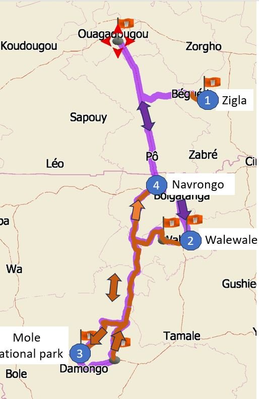

voici l'itinéraire complet de la semaine. en orange, la partie piste, le reste était goudronné. un total parcouru de 1348 km ce qui fait quand même 225 km par jour. c'est un peu trop… Sans retourner à Ouaga, j'aurait fait environ 120 km de moins.

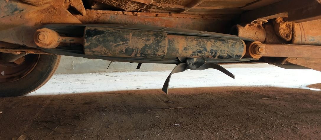

Ce matin, je me suis amusé à ajouter des chambres à air pour tenter de réhausser l'arrière et soulager les ressorts
ça me semble pas très concluant. peut être qu'il faudrait des sangles plus raides.

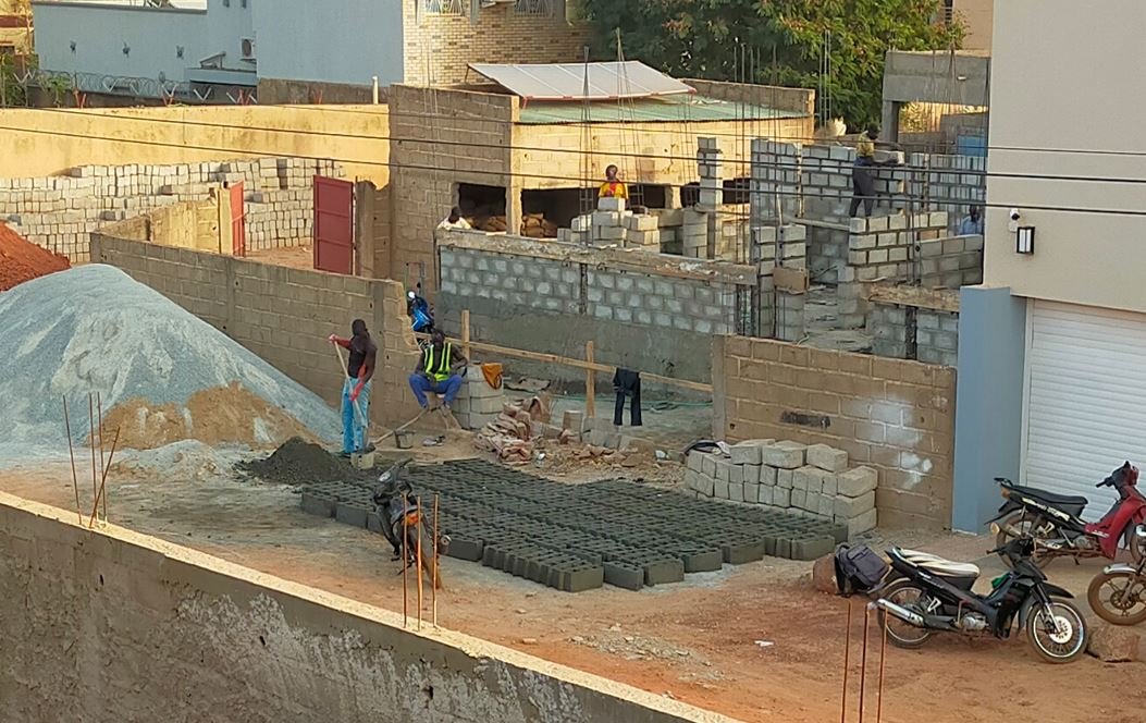

Construction de la maison d'en face.
Les moellons sont fabriqué directement dans la rue.

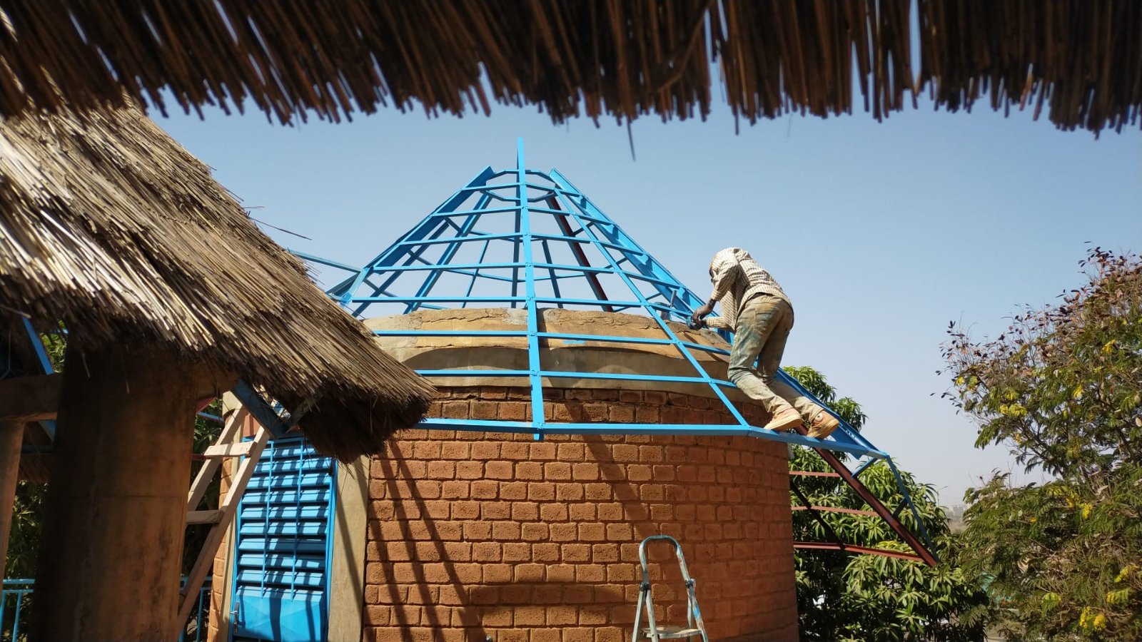

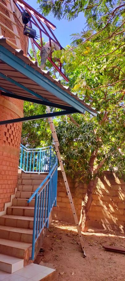

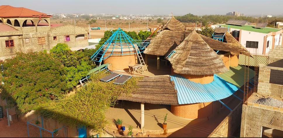

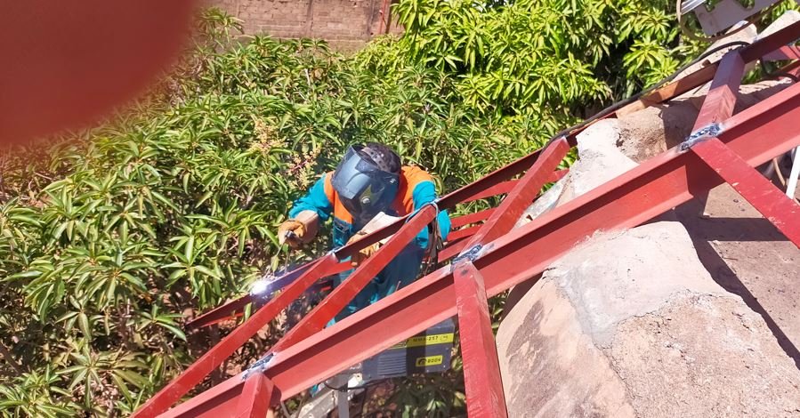

au niveau de ma maison, cette semaine, j'ai fini la soudure de la structure de la toiture de la première case.
C'est maintenant l'heure de la peinture.
Messages : 4085
Re: Ma 2CV 4X4
voilà le résultat du premier mois sur place. la structure de la case coté rue est maintenant terminée

jacques a écrit : ↑14 déc. 2023 19:04 Ce matin, je me suis amusé à ajouter des chambres à air pour tenter de réhausser l'arrière et soulager les ressorts
C'est la suspension "hydrolastic" de la mini ? :mrgreen:

Aujourd'hui, reprise de la structure sur la dernière case.
avec la partie la plus parieuse. la grande échèle est de sortie.

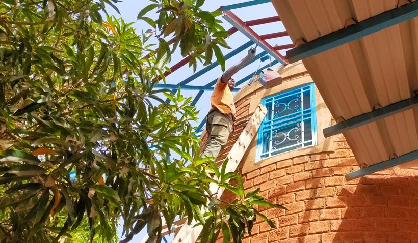

Peinture de la structure de la  4 ème case. La structure est maintenant terminée

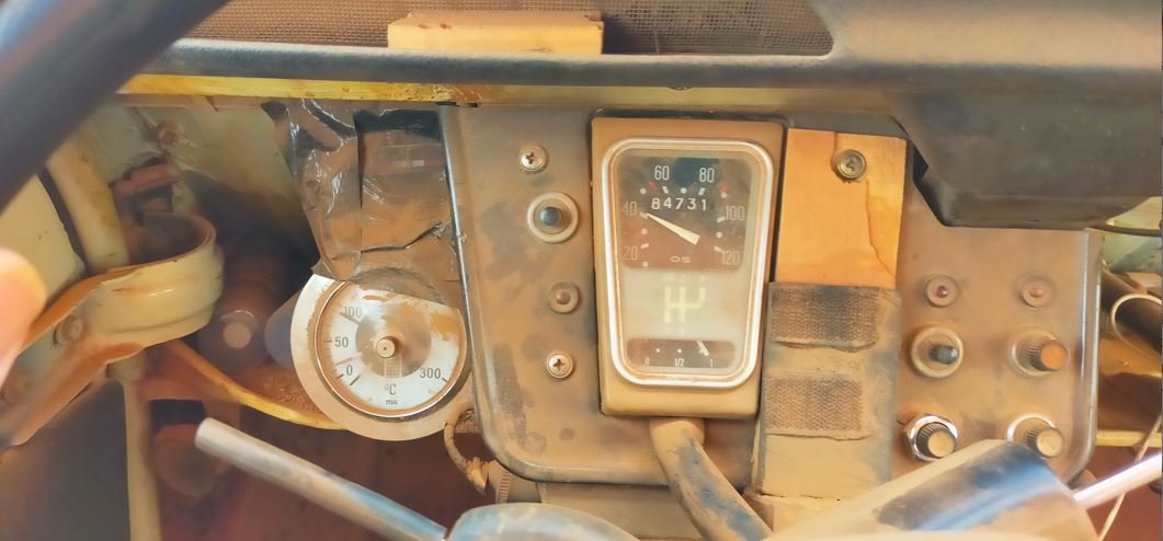

Mon compteur de vitesse ne fonctionne plus depuis le 30 décembre.
c'est soit le câble, qui est très long sur cette voiture, soit le compteur lui même.
Je vais jeter un œil dessus aujourd'hui.
Messages : 4085
Re: Ma 2CV 4X4
le câble du compteur qui était cassé à été réparé par le mécano local.
ça marche depuis hier. on verra bien combien de temps ça durera.

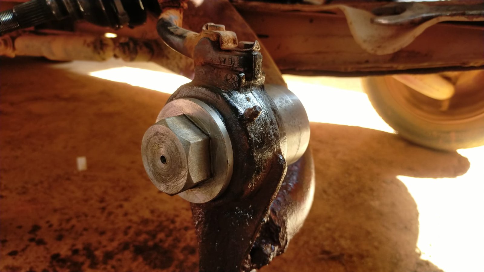

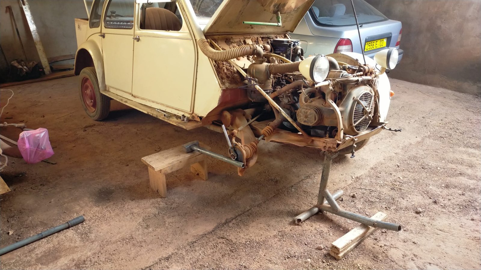

Ce matin, changement du roulement de roue avant droit.
Ajout d'un graisseur pour pouvoir renouveler la graisse et surtout évacuer la poussière
