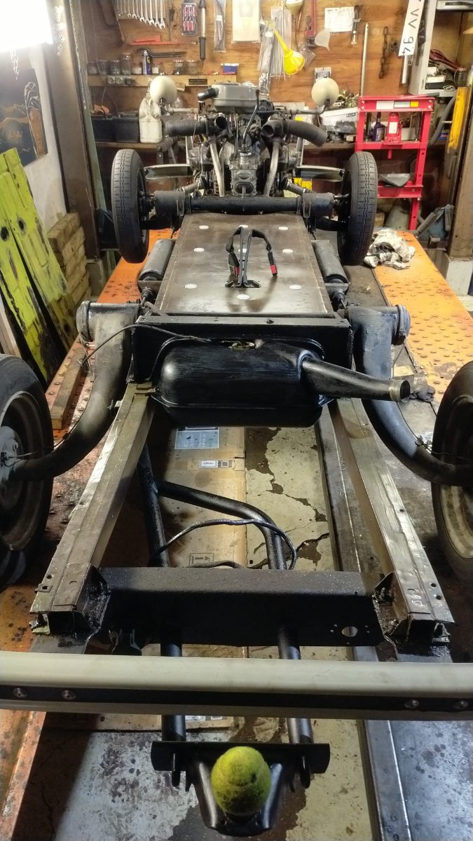

J'ai avancé sur l'équipement du châssis avec montage des traverses avant et arrière:
Sans oublier l'attelage qui est fixé par les mêmes vis que la traverse arrière.

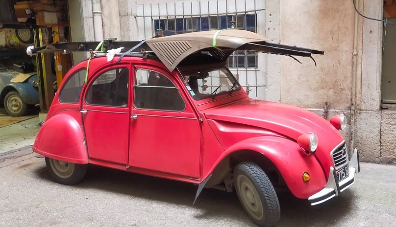

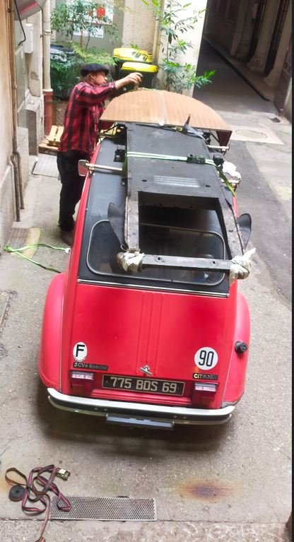

Henri en a profité pour récupérer le capot ondulé auquel j'avais piqué la calandre pour ma 4X4.
Ce capot m'encombrait dans mon garage... donc autant qu'il serve.
Avec ce chargement, sa 2CV à un nouvel aérodynamisme.
