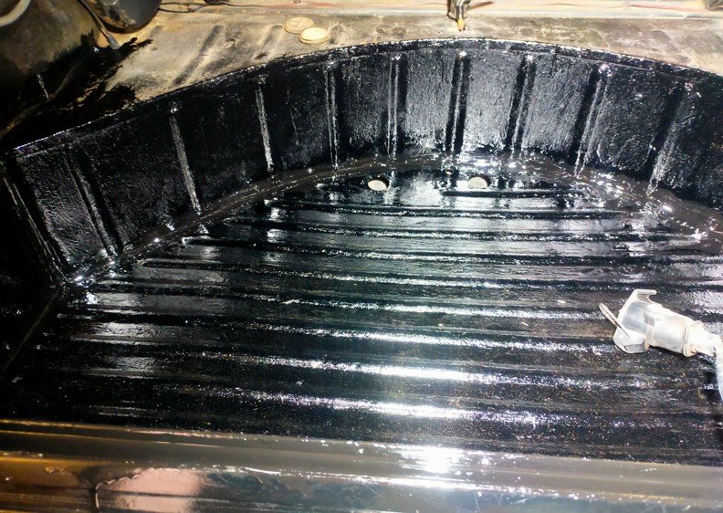

Et maintenant il n'y a plus de rouille au fond à gauche n'y à droite d'ailleurs ! 😉
Re: Catastroph
il me reste à refaire les joints, et peinture par dessus.

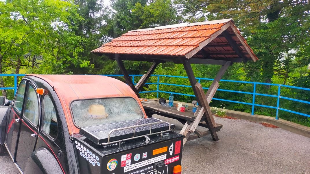

Jusqu'à présent, je n'avais qu'une porte de male pour cette voiture.
Sur cette porte, j'ai une galerie, sur laquelle j'ai fixé de manière assez définitive le panneau.
J'ai donc démonté la galerie avec le panneau, maintenant que c'est l'hiver, et que je n'ai plus la queue de pie.

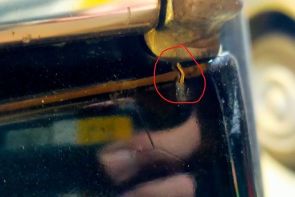

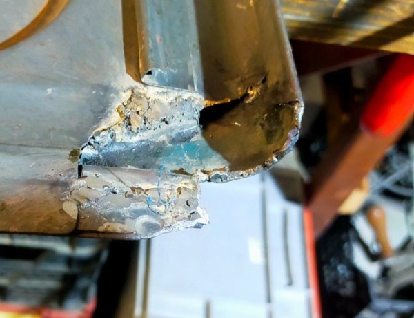

En regardant de près, j'ai constaté que la porte commençait à se fissurer de chaque coté de la charnière.

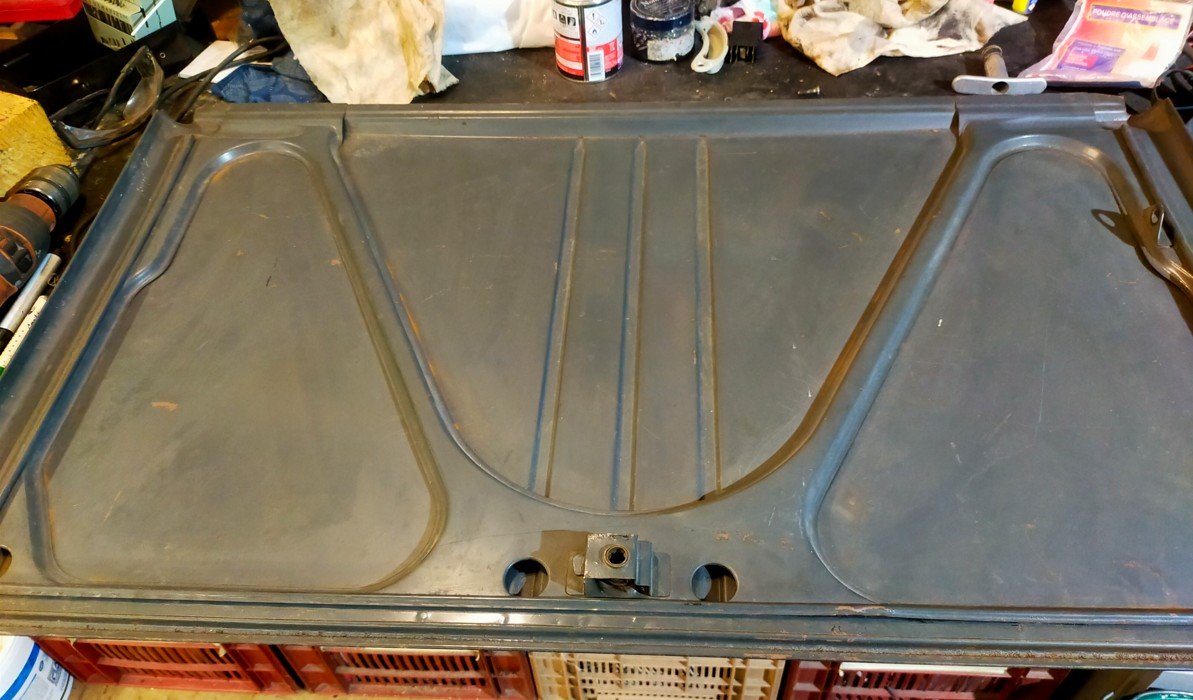

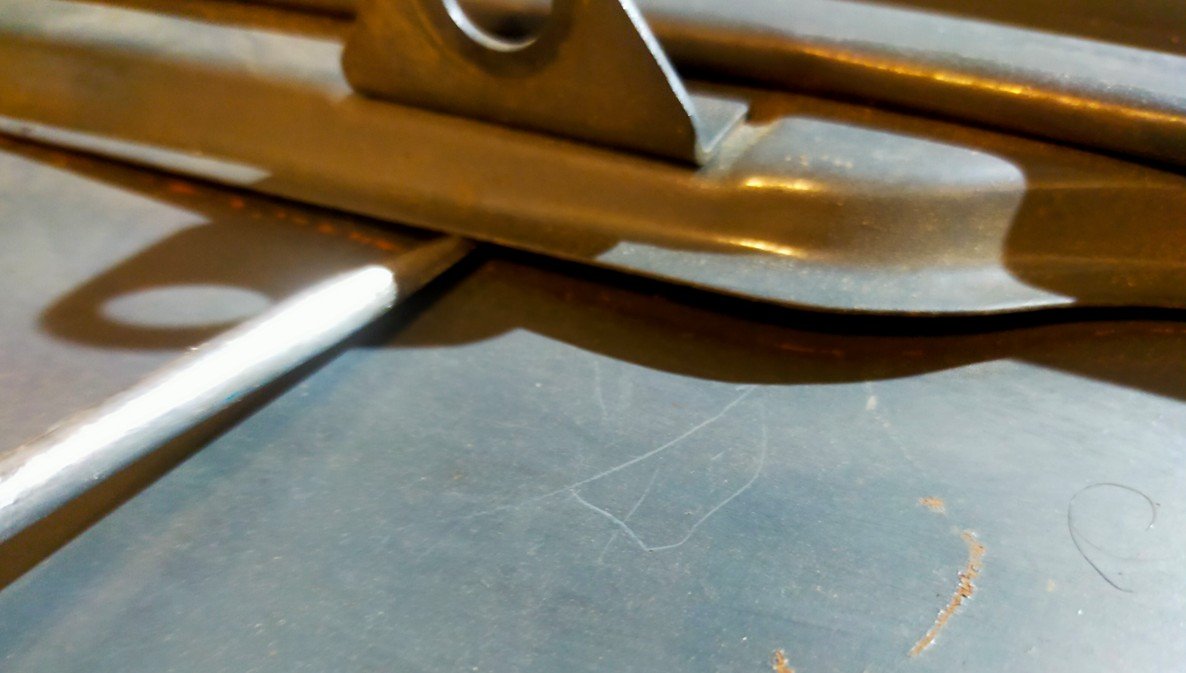

Mon idée est donc de préparer une porte (renforcée) sur laquelle sera fixé la galerie et le panneau.
Je changerai de porte en même temps que j'enlèverai la queue de pie.
La seul porte en bon état que j'ai, est une porte d'ancienne.

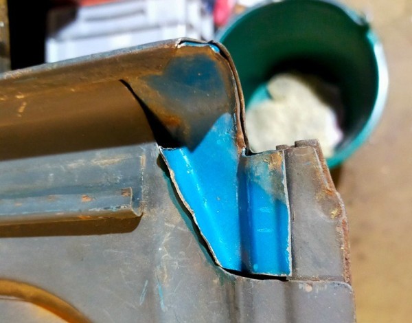

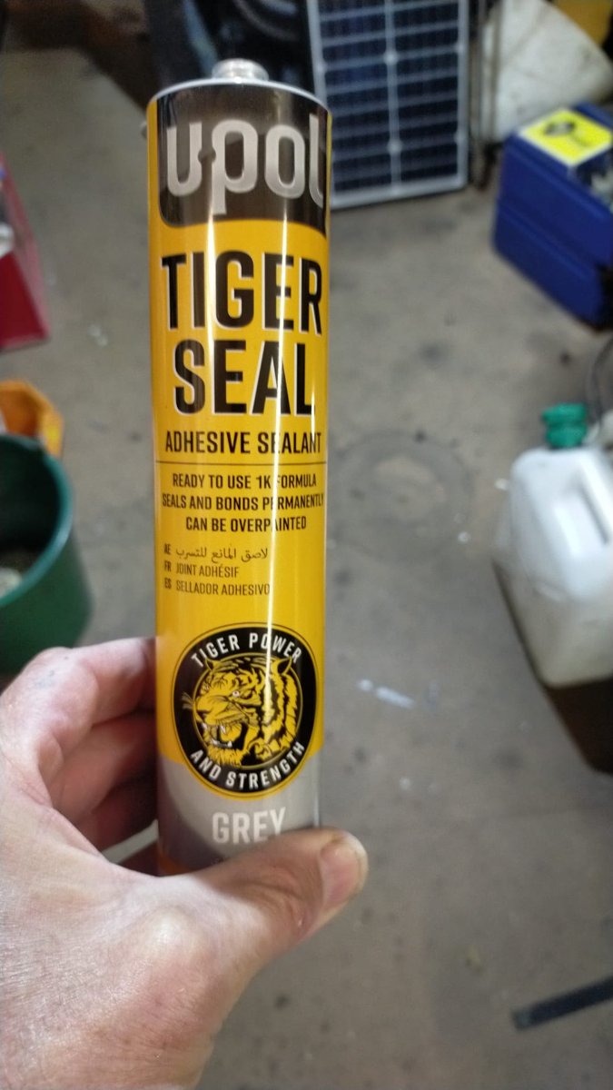

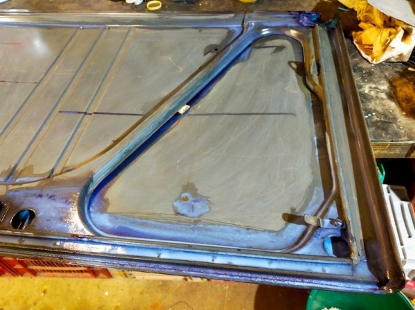

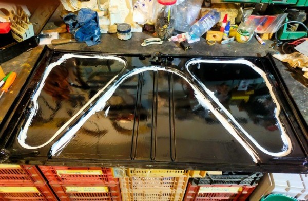

Ma question est de savoir comment refixer le renfort intérieur à la tôles extérieure?
en soudant? en collant? avec quelle colle?
J'ai aussi préparer des renforts découpé sur une porte tordue, que je pense souder.

merci Choco pour ta proposition.
Je pense continuer sur ma vieille porte. Je me dis aussi que les aciers des anciennes étaient plus résistant que sur les modernes.
Pour le collage, je vais regarder dans les colles epoxy disponibles.

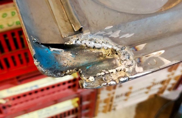

Aujourd'hui, j'ai soudé mes renforts:
Puis j'ai inséré 2 calles en bois afin de pouvoir passer du FEROS sur toutes les zones rouillées incluant les parties non peintes.

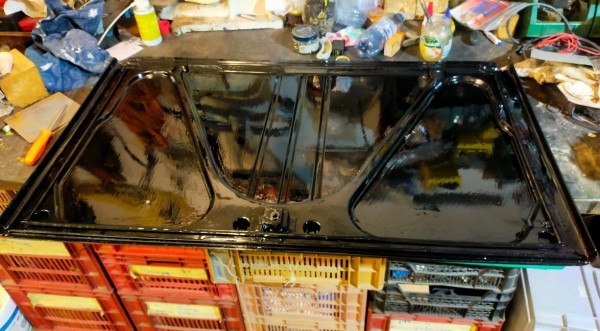

Aujourd'hui, peinture coté intérieur (avec toujours les renforts écartés)

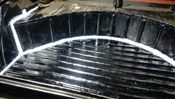

Voici la porte cette fois avec le joint / colle sur le contour des renforts.

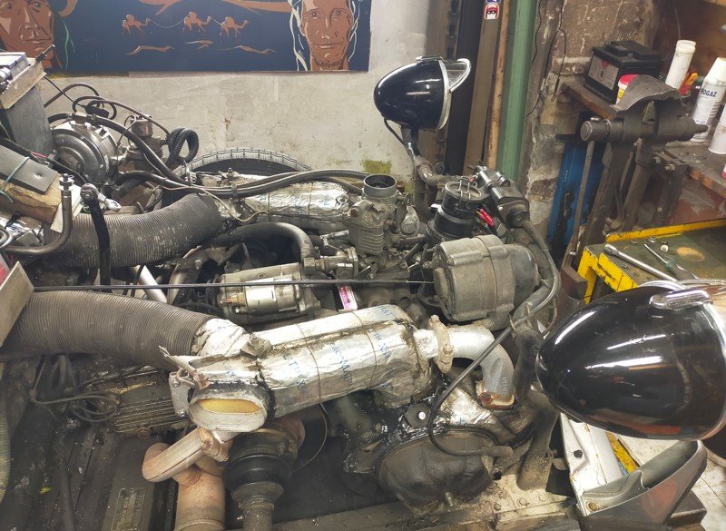

L'étape de cet après midi était de dégager le moteur, c'est vrai que cette voiture à beaucoup de bazar sous le capot

Ce matin, sortie du moteur:

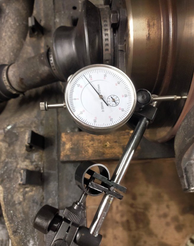

une fois fixé les disques, j'en ai profité pour mesurer le faux rond. j'ai trouvé autour de 0.15 mm pour un maxi à 0.20 mm.
Les freins sont en place. c'est tout pour aujourd'hui.

Peinture de la malle AR et de la roue de secours
(Livraison dimanche au rencard)
