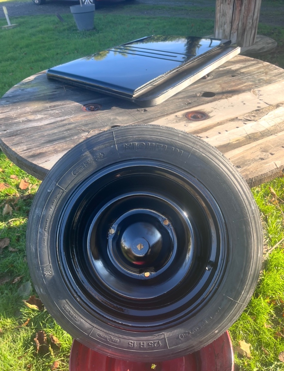

Messages : 4602
Re: Catastroph
Message par CHOCO »
Peinture de la malle AR et de la roue de secours
(Livraison dimanche au rencard)

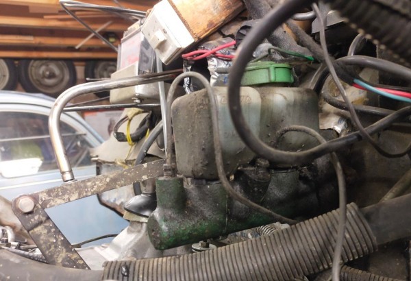

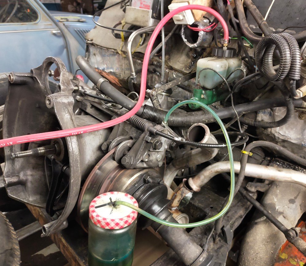

Re: Catastroph
Message par jacques »
Hier, j'ai repris le travail sur ma GPL:
J'ai profité que tout était démonté pour inverser les sortie du maître cylindre:
Sur l'Acadiane d'origine avec régulateur sur les freins arrière, les freins arrières sont au plus proche de la pédale.
mais sur les 2CV (sans régulateur) c'est le contraire.
en 1984, je ne connaissait pas cette subtilité. j'ai il y a quelques années passé les cylindres arrière au petit diamètre, et je trouvais que maintenant, il fallait appuyer plus fort.
Bref, j'ai changer l'ordre de branchement
puis une bonne purge, est normalement ça devrait être mieux.
