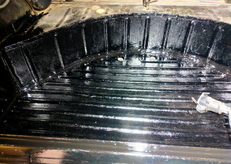

Re: Catastroph
pose des joints ce matin

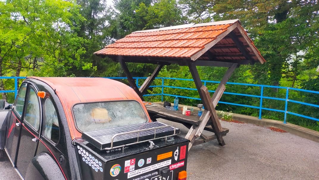

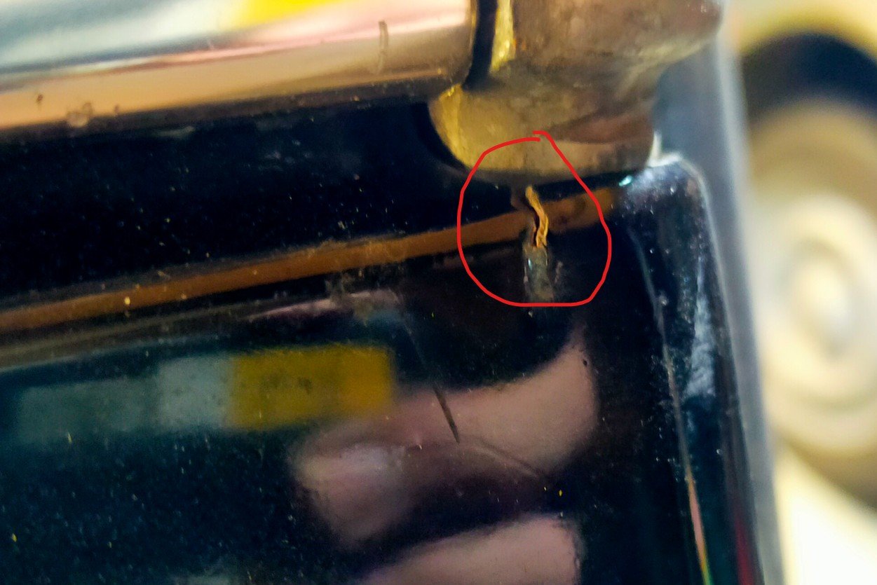

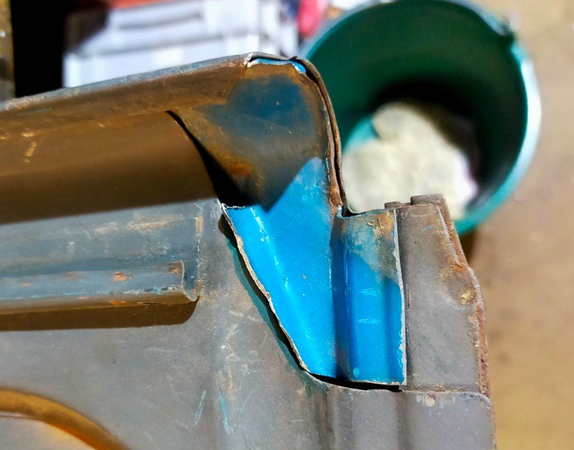

Jusqu'à présent, je n'avais qu'une porte de male pour cette voiture.
Sur cette porte, j'ai une galerie, sur laquelle j'ai fixé de manière assez définitive le panneau.
J'ai donc démonté la galerie avec le panneau, maintenant que c'est l'hiver, et que je n'ai plus la queue de pie.
En regardant de près, j'ai constaté que la porte commençait à se fissurer de chaque coté de la charnière.

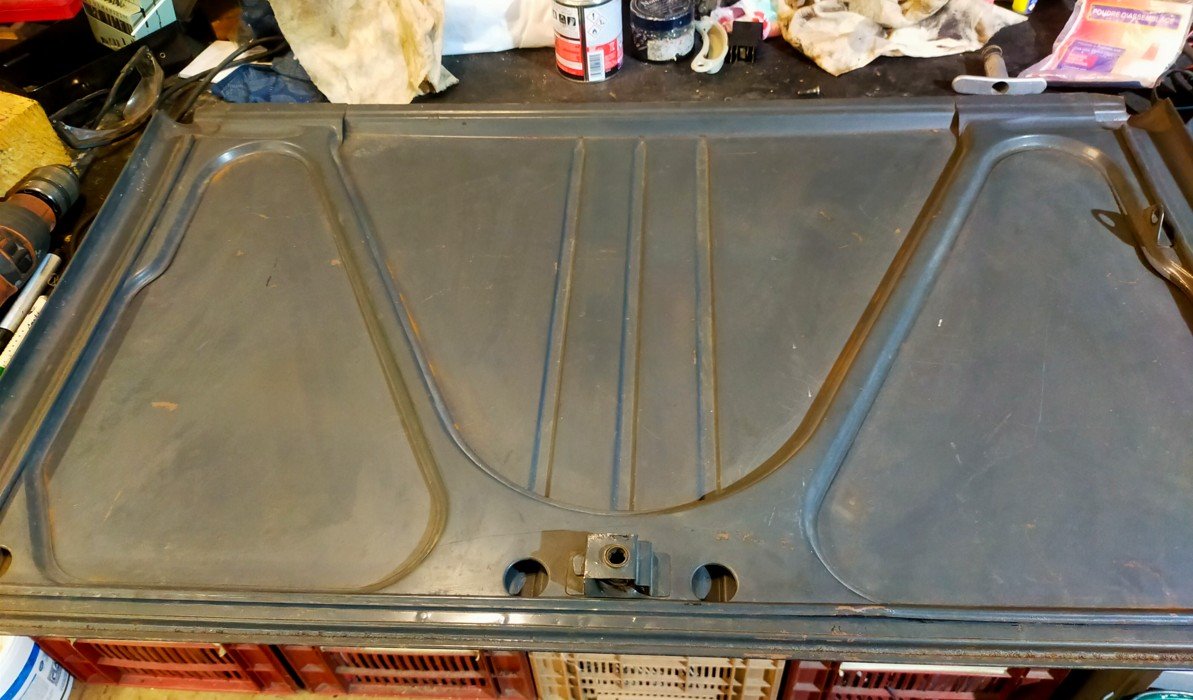

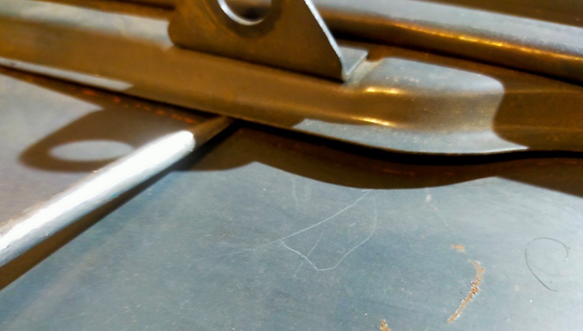

Mon idée est donc de préparer une porte (renforcée) sur laquelle sera fixé la galerie et le panneau.
Je changerai de porte en même temps que j'enlèverai la queue de pie.
La seul porte en bon état que j'ai, est une porte d'ancienne.
Messages : 3990
Re: Catastroph

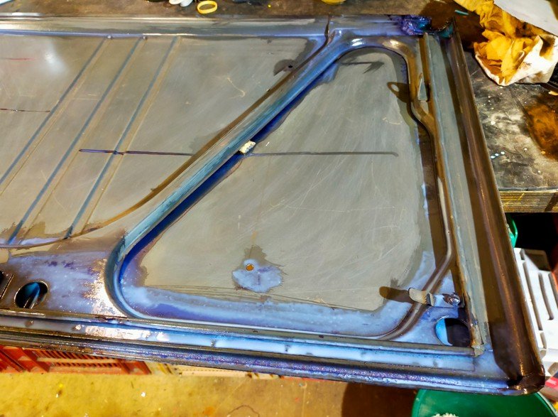

Ma question est de savoir comment refixer le renfort intérieur à la tôles extérieure?
en soudant? en collant? avec quelle colle?

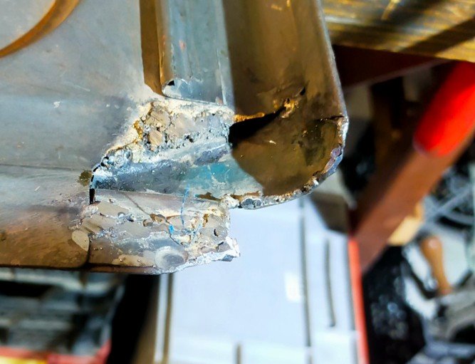

J'ai aussi préparer des renforts découpé sur une porte tordue, que je pense souder.

Je pense continuer sur ma vieille porte. Je me dis aussi que les aciers des anciennes étaient plus résistant que sur les modernes.
Pour le collage, je vais regarder dans les colles epoxy disponibles.

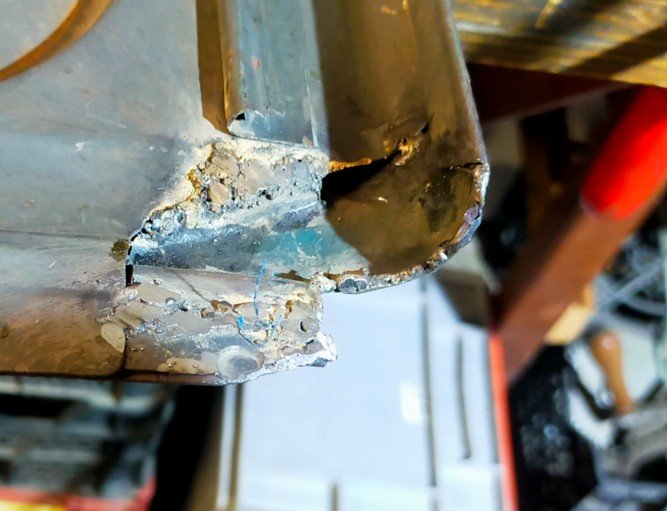

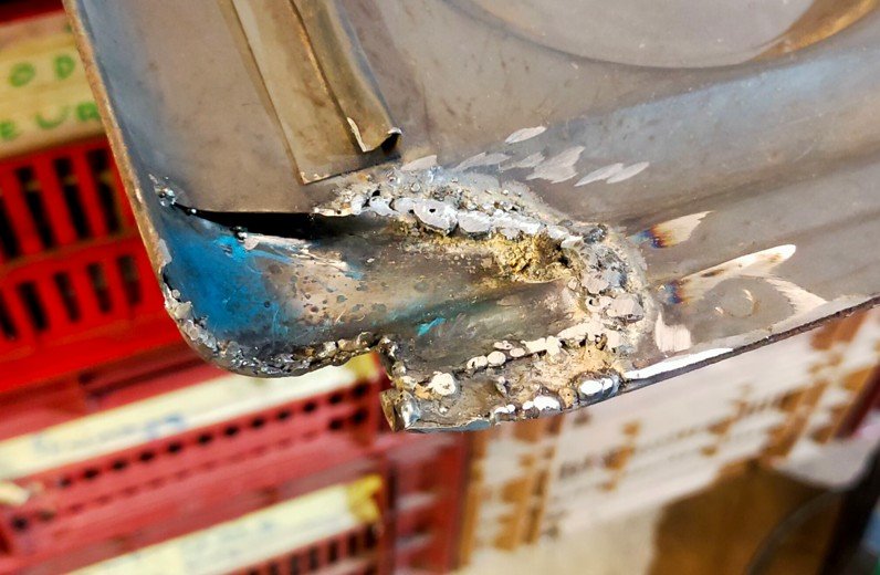

Aujourd'hui, j'ai soudé mes renforts:
Puis j'ai inséré 2 calles en bois afin de pouvoir passer du FEROS sur toutes les zones rouillées incluant les parties non peintes.

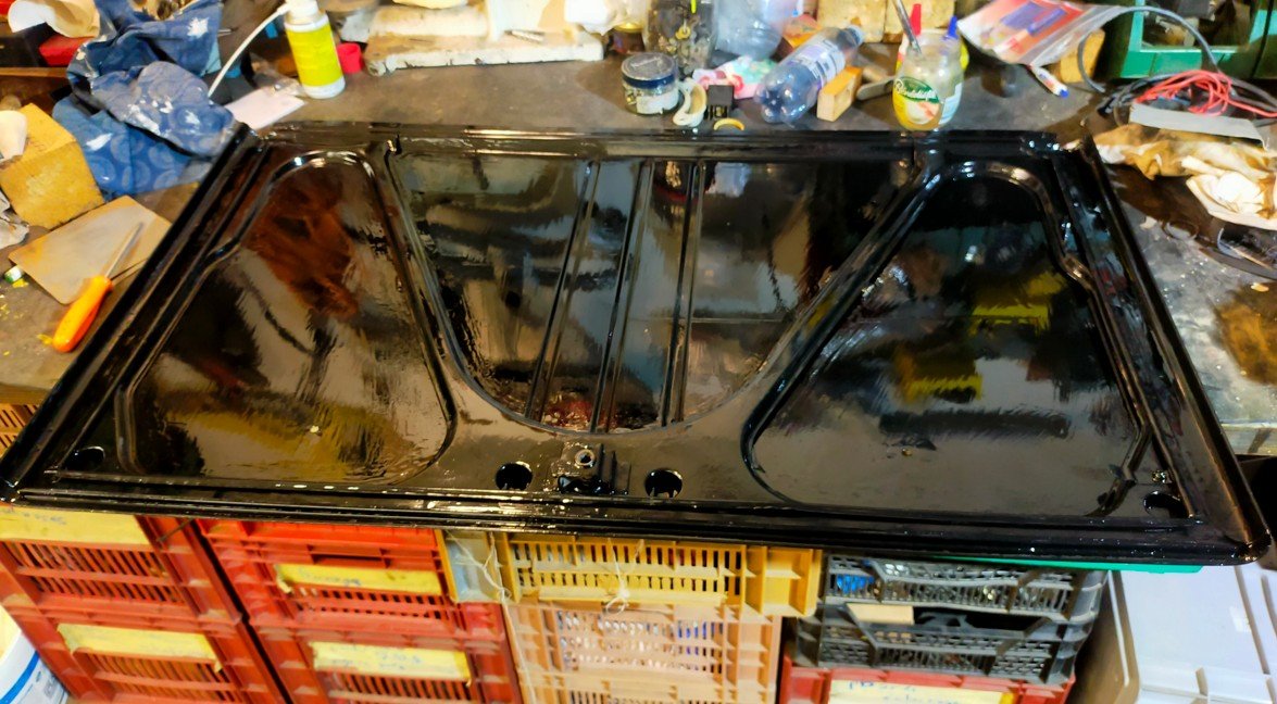

Aujourd'hui, peinture coté intérieur (avec toujours les renforts écartés)

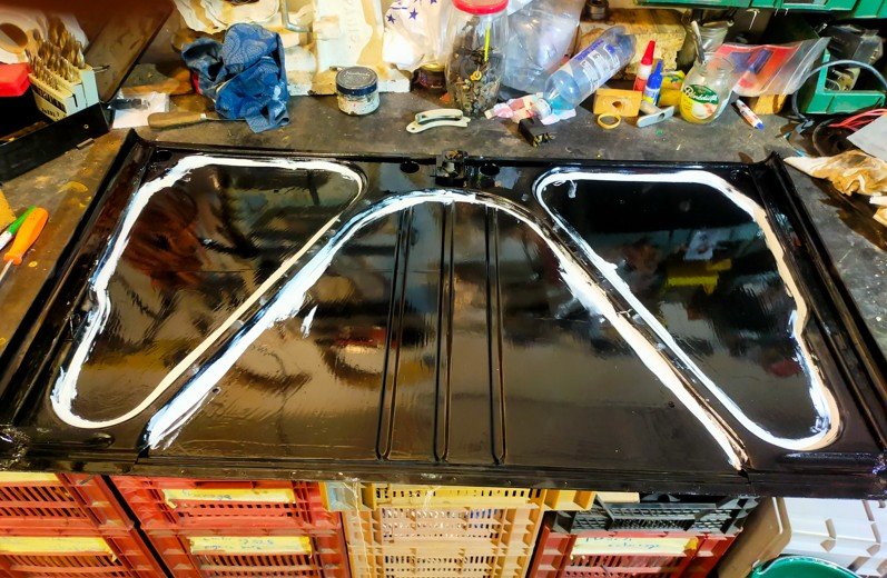

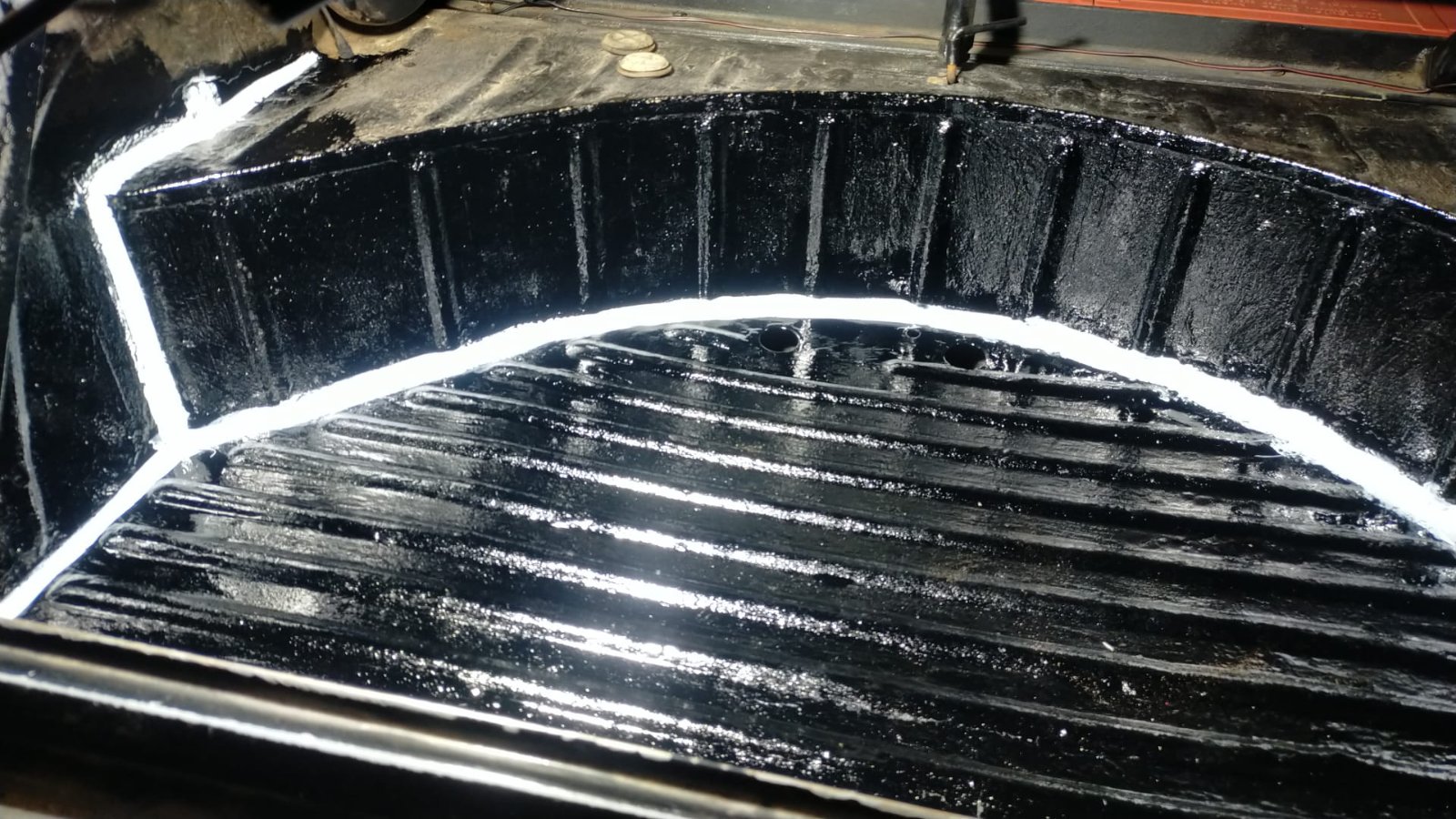

Voici la porte cette fois avec le joint / colle sur le contour des renforts.

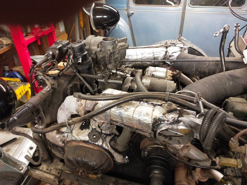

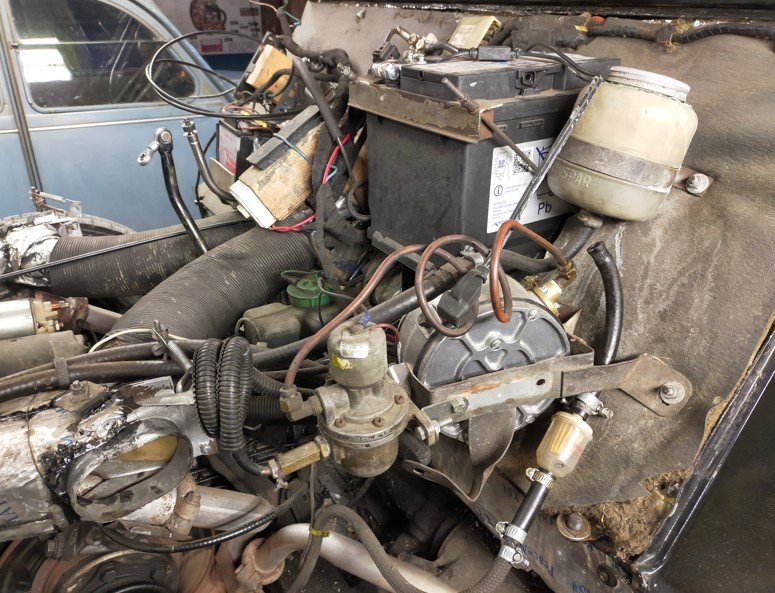

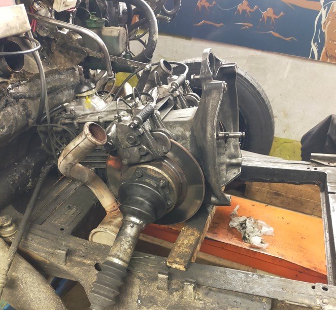

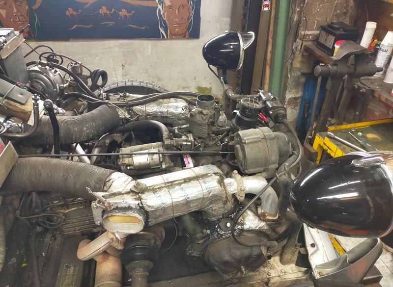

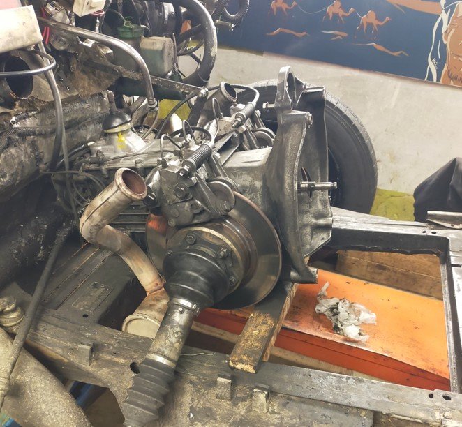

Cet après midi, j'ai attaqué le démontage afin de changer ma boite de vitesse.
l'actuelle, d'origine Acadiane, à maintenant 320 000 km.
La première fait un bruit de mauvaise engrainement assez fort...
J'ai une boite d'origine AMI8 break, qui a été validé lors d'un dépannage d'environ 1000 km.
J'ai changé le couvercle pour avoir un de 2CV
J'ai changé les sorties de boites (roulement et joint spi)
J'espère qu'elle fonctionnera bien pendant de longues années.

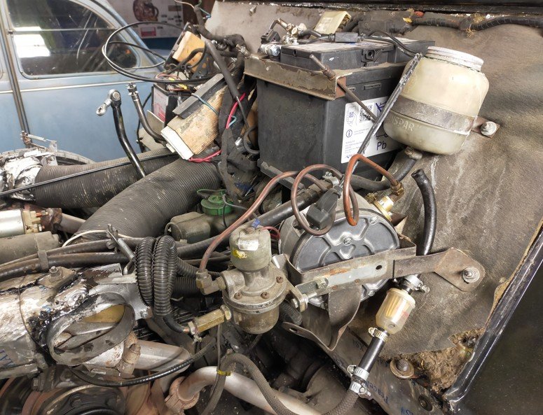

L'étape de cet après midi était de dégager le moteur, c'est vrai que cette voiture à beaucoup de bazar sous le capot

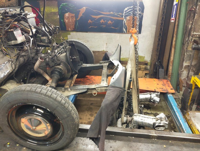

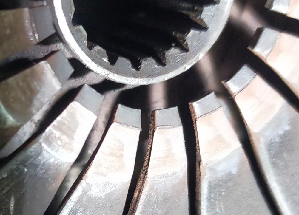

Ce matin, sortie du moteur:
En regardant de prêt le diaphragme, j'ai trouvé qu'il était pas mal usé.
c'est une embrayage LUK adaptable pour volant lourd, que j'avais monté il y a environ 10 ans, et j'ai fait environ 30 000 km depuis.
l'embrayage d'origine qui avait fait 280 000 km était usé, mais avait fait son temps.

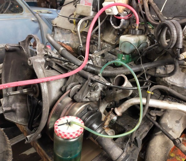

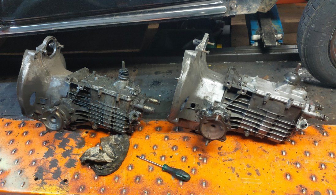

Voici les 2 boites, pour faire la comparaison et déplacer les différences

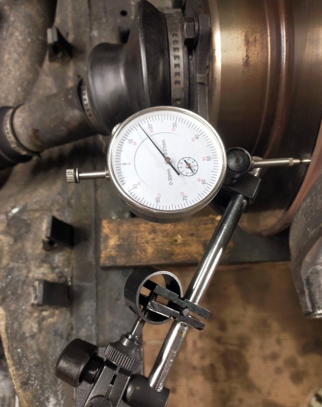

une fois fixé les disques, j'en ai profité pour mesurer le faux rond. j'ai trouvé autour de 0.15 mm pour un maxi à 0.20 mm.

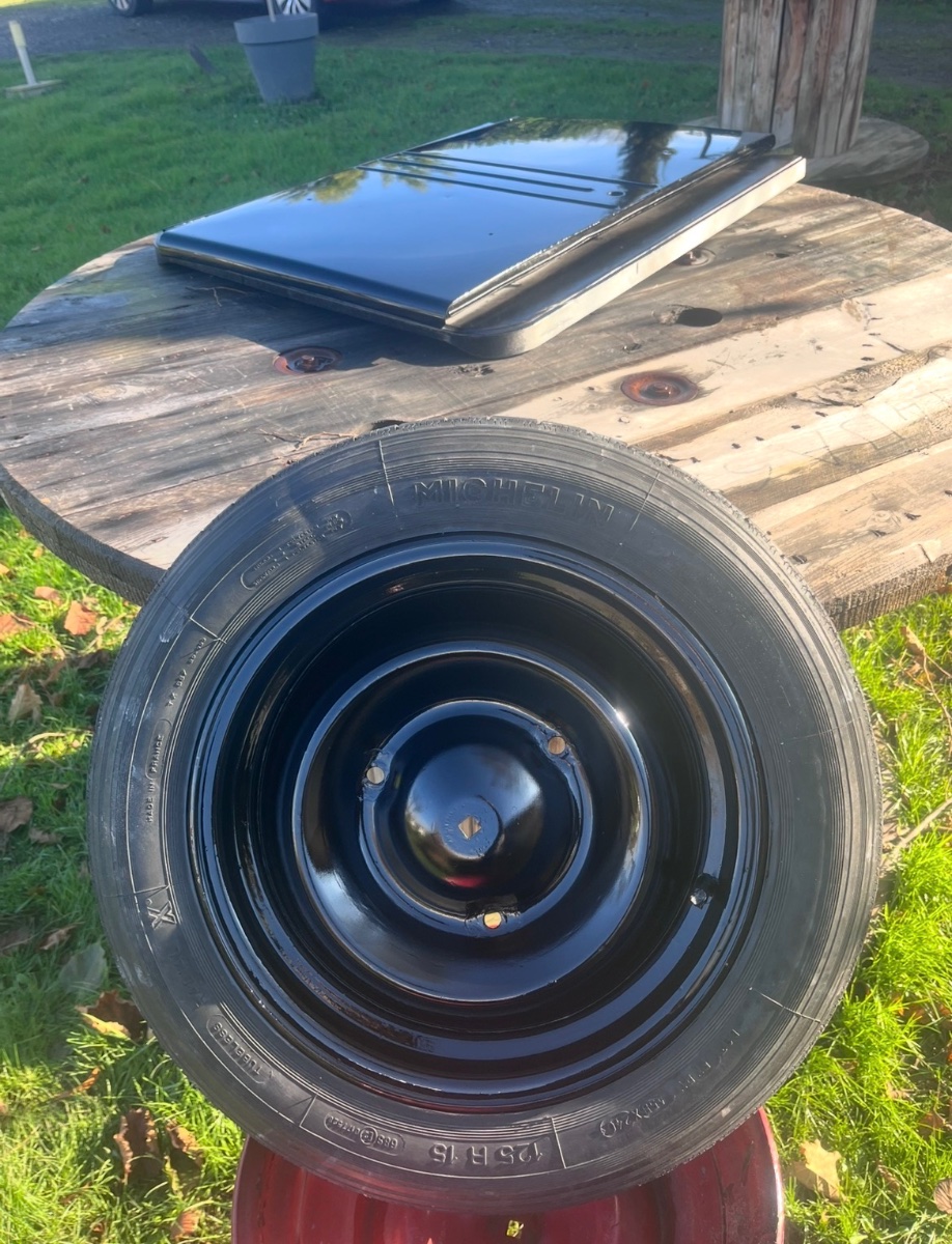

Peinture de la malle AR et de la roue de secours
(Livraison dimanche au rencard)

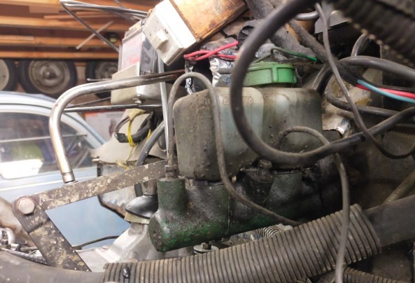

Hier, j'ai repris le travail sur ma GPL:
J'ai profité que tout était démonté pour inverser les sortie du maître cylindre:
Sur l'Acadiane d'origine avec régulateur sur les freins arrière, les freins arrières sont au plus proche de la pédale.
mais sur les 2CV (sans régulateur) c'est le contraire.
en 1984, je ne connaissait pas cette subtilité. j'ai il y a quelques années passé les cylindres arrière au petit diamètre, et je trouvais que maintenant, il fallait appuyer plus fort.
Bref, j'ai changer l'ordre de branchement
puis une bonne purge, est normalement ça devrait être mieux.
