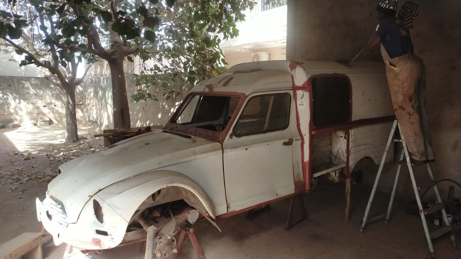

Re: mon Acadiane 4X4
Message par jacques »
aujourd'hui, j'ai découpé la tôle que je vais souder autour du tube de direction.
J'ai amené à Lyon le caoutchouc de protection.
tôle découpé avec le trou
avec le joint monté
avec le joint monté
Une fois la caisse à sa position définitive, il suffira de le souder sur le plancher pédale.
Je ne pense pas que sur place, j'aurai réussi à faire un trou aussi parfait.
Messages : 4060
Maintenant que la 2CV tourne, je peux passer du temps sur l'acadiane.
Ce matin, grand déballage et suppression de toute la poussière accumulé depuis 1 ans.

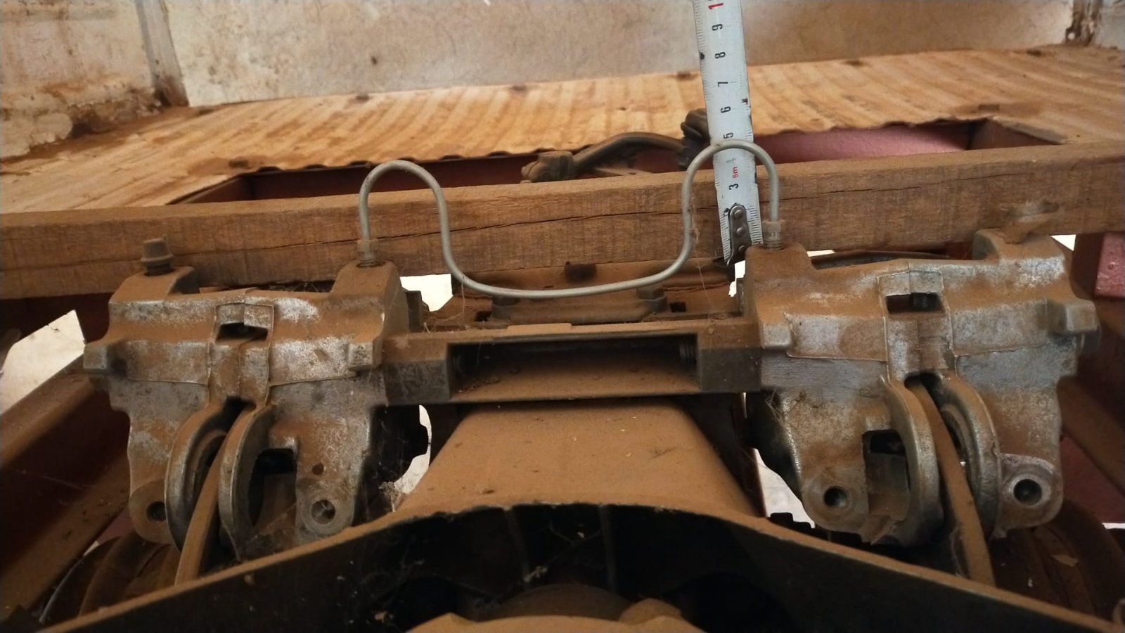

Après j'ai mesuré la hauteur de la connection des étrier arrière par rapport au plancher du fourgon.
ça dépasse de environ 5 cm.
Je les ai inversé afin qu'il soient comme sur une AMI8. je n'ai pas fait de photo.
Je pense que en pliant bien le conduit, je serai à environ 3 cm au dessus du plancher.
donc si je veux avoir un plancher plat, il faudrait remonter l'arrière d'environ 3 cm.
C'est tout pour aujourd'hui
Messages : 4060
une fois positionné façon AMI8 (plaquette frein à main à l'arrière, je suis à 4 cm, donc je n'ai gagné qu'1 cm.
et le crabot dépasse aussi d'environ 3 cm.
Une fois le raccord plié, je suis passé en dessous des 3 cm.
Messages : 4060
J'ai aussi positionné la rotule en dessous du levier, ce qui me permet de gagner encore un peu.
Puis je me suis occuper à rehausser le caisson d'environ 4 cm
J'ai maintenant la garde suffisante pour le levier de crabotage
de même pour les étriers et raccord.
