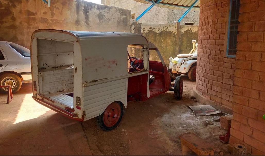

une fois cette manip faite, j'ai posé l'acadiane sur 4 roues.
ce qui lui a permis de se dégourdir les cardans sur quelque mètre, afin de balayer la zone qui lui servira de repère pour l'hivernage.
et la voici, de nouveau sur cales, plus proche du mure, ce qui devrait permettre d'éviter d'être trop mouillé durant les fortes pluies

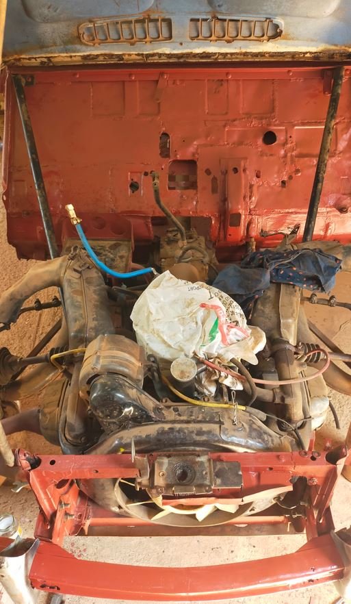

Ce matin, réflexion sur le montage de la partie avant pour que ce soit facilement démontable comme sur une 2CV

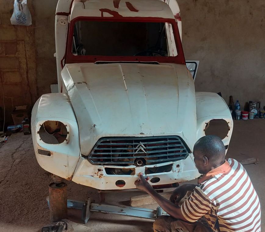

J'ai mis en place les ailes pour bien voir comment ça se goupille.
en conclusion, ma caisse, à l'avant est trop haute
Il faut que je monte le cadre avant d'environ 1 cm.
D'avoir resoudé les plancher sans avoir poser la caisse sur le châssis était une mauvaise idée.
Normalement, je ne fait jamais ça, mais je me suis laissé emporter par le carrossier.
Il va falloir bricoler pour ajuster tout ça.
Aujourd'hui, coupe de la jupe sous parechoc et soudure des coté avec les ailes
pour la partie du milieu, qui supporte la calendre, je pense la rentre solidaire des pattes de fixation du parechoc.
Si j'y arrive, je pense positionner la grille support de manivelle de la 2CV.
Donc je n'aurait qu'a prévoir le tenu de la calendre, sans le trou de manivelle.
Pour la protection du bas, j'ai de toute façon le ski en tôle qui par du parechoc et va dessous le châssis.

mise en place des bares de renfort entre caisse et châssis:
effectivement, les trous ne tombe plus en face.
coté gauche un bon cm de décallage.
coté droit, encore plus
